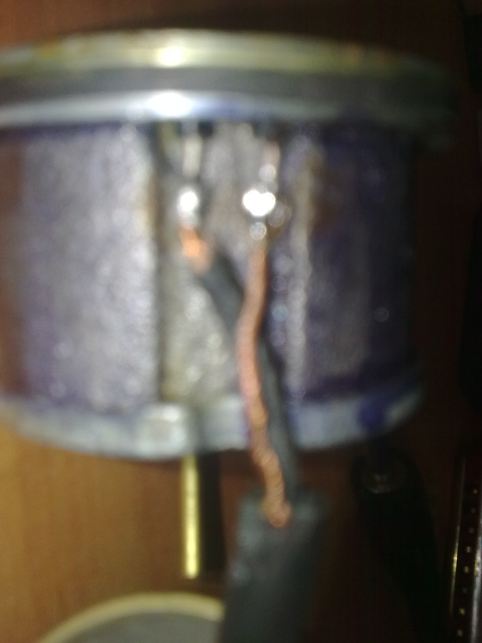

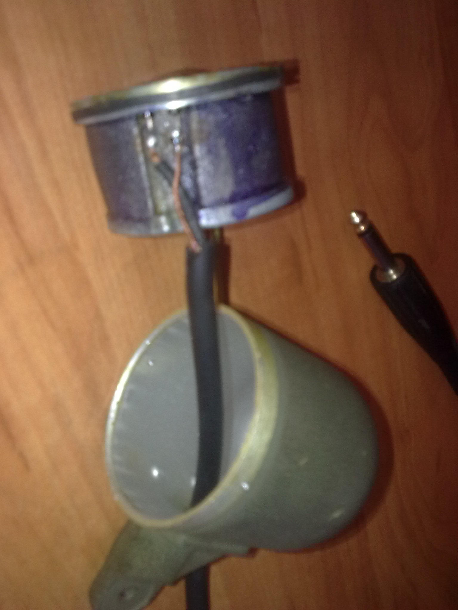

Подскажите что я делаю не так) Шнур моно, джек, два контакта на микрофоне, два провода (сам провод и оплетка), какзалось бы - варианта всего два) Пробовал оба, сейчас работает, но очень тихо, и очень сильно фонит... Помогите люди добрые, очень надо заставить эту штуку работать) За качество фото извините, снимал на калькулятор.

ну хорошо, есть провод, есть контакт. а дальше-то куда он идет? в комп? в бук? в родную карту? а что за вход в родной карте? как он промаркирован? предназначен ли этот вход для микрофона? другие микрофоны в этот вход хорошо работают?

Дальше идет в пульт, с микрофонным предусилителем

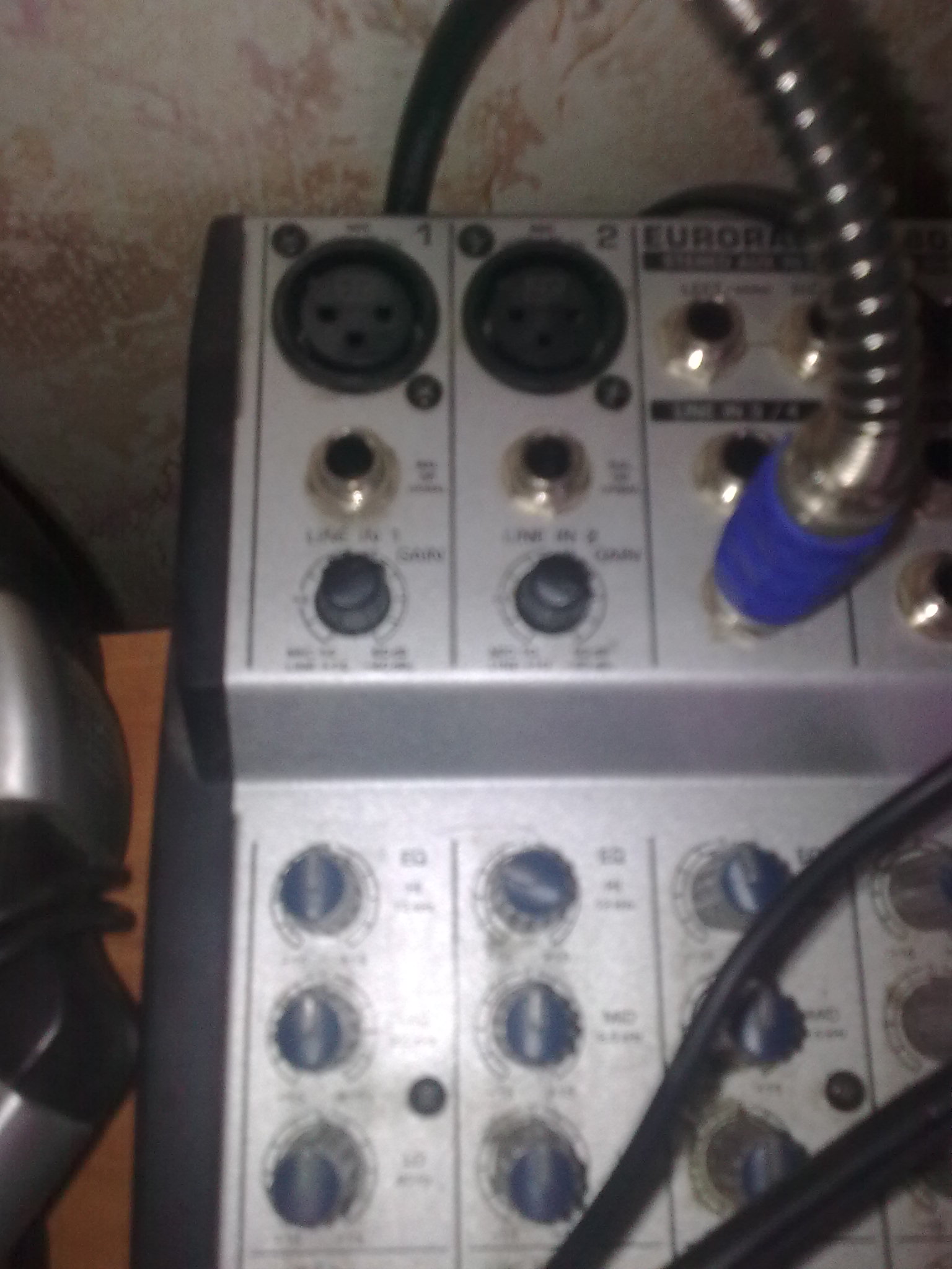

Там не мини джек, на фотке же видно, стандартный моно 1/4" TRS. Втыкаю в пульт, в канал с предусилителем, остальные микрофоны типа, SM 57, Блюзбластера работают отлично
Ни хрена на этой "фотке" не видно...
Вход микрофонного предусилителя не может быть ми миниджеком, ни каким - либо другим джеком (включая TRS :lol: ).
Микрофоны подключаются чарез разъёмы типа "XLR".
А джеком ты его подключаешь в ЛИНЕЙНЫЙ вход.

Вход может и линейный, но тем не менее ситуацию я описал. Остальные микрофоны на этих же условиях работают. По теме можно что то подсказать? С распайкой что то придумать еще можно?
Фото0270.jpg [ 319.94 КБ | Просмотров: 16954 ]
Куда же ещё более "по теме"?
На последнем снимке - два круглых чёрных разъёма - в них нужно микрофоны подключать!

Да понятно что в них включать) Но еще раз повторюсь - все остальные мики работают в линейный вход на ура.
Я втыкаю микрофоны всегда либо в линию через какую либо обработку (преамп, эффекты), либо в комб, там где требуется, использую трансформатор.

Но у этих инструментальных входов ещё к тому же большое входное сопротивление, а потому они могут быть чувствительны к наводкам. Может вносить свой вклад и несимметричность подключения.
Потому стоит попробовать распаять этот микрофон симметричным кабелем (жилы к катушке, а оплётку на корпус) и подключить к микрофонному входу через разъём XLR.
