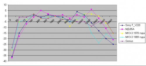

Сегодня снял со стены свой студийный монитор Radiotehnika S-30 и при одинаковых условиях снял АЧХ некоторых микрофонов. микрофоны распологались на расстоянии 0,5 метра от колонки направлением на точку между ВЧ и НЧ динамиками. Результат занесён в программу excel и получены АЧХ микрофонов (0 дБ - 1000 Гц).
На мой взгляд наилучшие результаты показал компьютерный электретный петличный микрофончик Genius, предназначенный для проведения презентаций с тонким кабелем длиной 4 метра, купленый примерно в 2004 году всего за 100 рублей.
Все АЧХ представлены здесь:
Комментарий к файлу: АЧХ некоторых микрофонов
AF.jpg [ 39.38 КБ | Просмотров: 22436 ]
АЧХ самого монитора не учитывалась, но за исключением частоты 50 Гц с уровнем -4 дБ остальная часть до 18 кГц у S-30 относительно линейна, с отклонениями 2-3 дБ, да и представленная АЧХ носит чисто ознакомительный характер, насколько различаются различные динамические и электретные микрофоны.

Практика показала, что АЧХ ещё ничего не значит, микрофон-петличка Genius обладающий наиболее симпатичной АЧХ на практике слишком уж резко реагирует на букву Щ даже на большом расстоянии. Сегодня помех на Sony F_V220 не было, а если помех нет то он довольно таки неплох и не бубнит как MД-85А (вероятно из-за подъёма АЧХ на 200 Гц на 5 дБ в попавшемся мне экземпляре). На мой взгляд неплохое сочетание дал метод MS где в качестве центрального был Sony F_V220 а боковой MД-85А, они как бы дополнили друг друга. Пробная запись с 1 метра (может чуть больше) здесь:

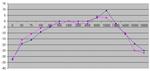

Попали ко мне два древних мелких капсюля M4-2A, и решил я с ними поэкспериментировать, включив по обычной двухпроводной схеме. Несмотря на размеры, характеристики у них оказались не совсем уж плохие, хотя чувствительность и поменьше чем у МКЭ-3. Вот их АЧХ, измеренная с помощью мониторов радиотехника S-30:
M42A.jpg [ 30.11 КБ | Просмотров: 22413 ]
