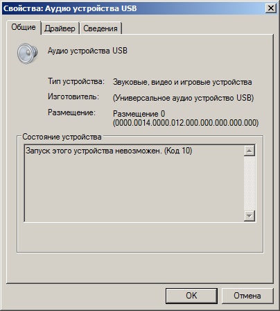

При подключении к ноутбуку микро работает норм, но при подключении к ПК начинаются танцы. К микро претензий нет.
Началось с того, что ни один из выходов usb на задней панели не отреагировал на микрофон.
Система в диспетчере устройств выдает ошибку "Запуск этого устройства невозможен. (Код 10)".
Windows не может найти и установить драйвер для работы устройства.
Пришлось подключить его через контакты USB на самой материнской плате, используя встроенный в корпус usb-hub.
Минус в том, что подключаться приходиться через переднюю панель корпуса ПК.

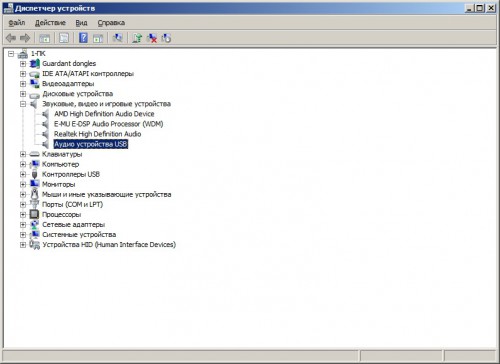

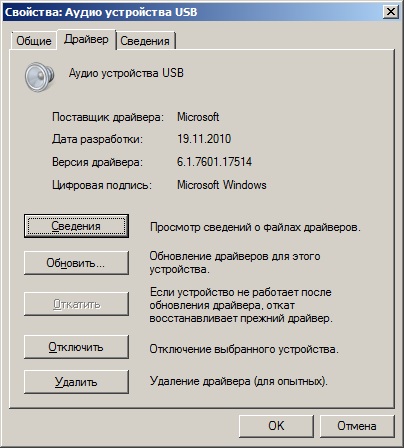

На данный момент имею проблему иного рода - при загрузке Windows, микрофон не активен. В диспетчере устройств следующая картина на рисунках.
1.jpg [ 81.12 КБ | Просмотров: 24502 ]
2.jpg [ 45.59 КБ | Просмотров: 24502 ]
3.jpg [ 58.09 КБ | Просмотров: 24502 ]
Мне приходится вручную отключать провод, и подключать вновь. Тогда Windows издает звук подключенного usb устройства и микрофон активизируется. Но, делать это при каждой загрузке удручает, да и не всегда микрофон подключается с первого раза. Микрофон меня полностью устраивает. Но только это замечание всё портит.

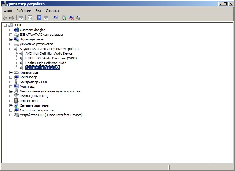

4.jpg [ 85.29 КБ | Просмотров: 24502 ]
Кроме того, почему-то в диспетчере задач он обозначается не как "Recording tools MCU-02" как должен, а как есть. Возможно, на Win 7 64bit требуются драйвера?

На счёт windows, конечно везде стоят сборки. Скорее всего нужен адекватный драйвер.
На ноутбуке Win32 и подходит драйвер 6.1.7600.16385, который адекватно определяет даже название MCU-02.
На ПК Win64 и драйвер ставится иной 6.1.7601.17514, который работает как есть и не верно определяет название устройства.
P.S. Если у кого верно определяется микро на win64, перепишите название драйвера в эту тему, пожалуйста.

P.S. Получил ответ от немцев. По ссылке www.recording-tools.com/driver/64bit.zip
располагается адекватный драйвер, теперь микрофон определяется как и раньше, но работает сразу и без танцев с бубном!
