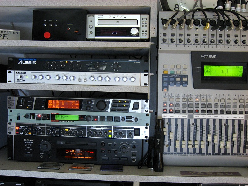

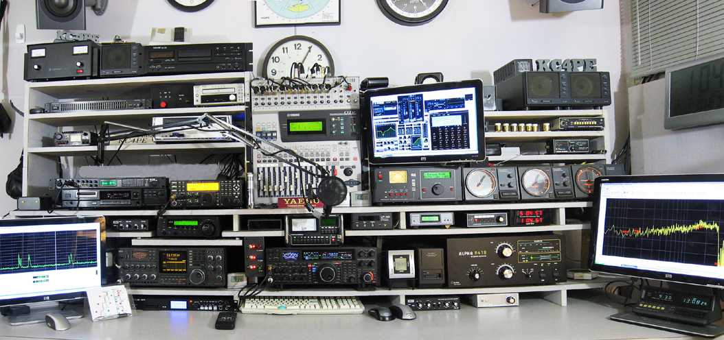

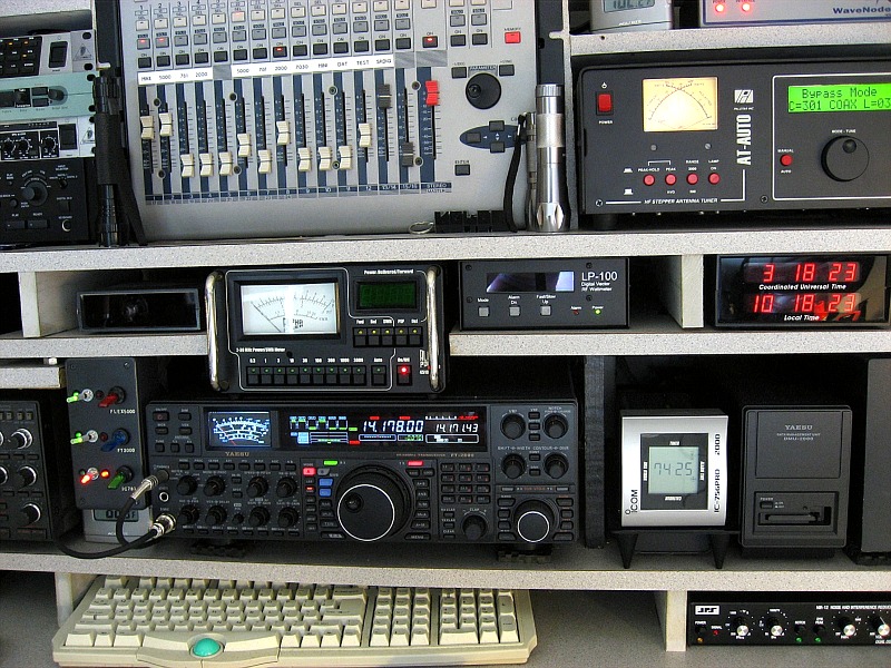

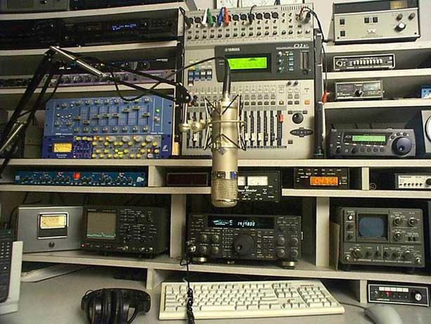

Дима Новиков писал(а):
Захотелось приобрести микрофон (микшер и всё что для этого нужно) для радиостанции (любительской, но очень даже профессиональной) т.е. для выхода в прямой эфир и для речи диктора а вот, что лучше даже не представляю, да и в общем я не знаток в этом деле надеюсь на вашу помощь.
Дима, тезка, во всем мире в радиолюбительском ESSB вещании каждый оператор выбирает себе то, что ему по карману. А видел я в их шеках и дешевенькие варианты и самые дорогие микрофоны и аппаратуру. Вот например, смотри четыре фото в самом низу. Это шек радиолюбителя Била Винкиса KC4PE из Катаулы, штат Джоржия . На его сайте http://www.kc4pe.com/pix.htm ты увидишь как размахнулся в микрофонном, звуковом, трансиверном и антенном хозяйстве Бил . Одних микрофонов в своем парке он имеет пять штук: Neumann U-47(tube),NeumannU-87(condenser),ElectrovoiceRE-320 (dyanamic),Beyer M260 (ribbon),Groove Tube GT55 (FET condenser).
Таких шеков как у Била хватает как на западе, так и у нас, но все же у большинства компактный минимальный вариант: микрофон+предусилитель+звуковая карта+ПК+цифровой трансивер типа SDR или какой нибудь "аналоговый" трансивер за 2000-3500$. Или средний вариант, центр которого - рековая стойка с набором 5-6 приборов обработки сигнала. Вот как на фото.
Одна еще непреложная особенность ESSВ - нет смысла излучать в эфир 5 ватт - QRP мощность или даже привычные 100 ватт, которых при условии прохождения хватает с головой при обычном общении. ESSB это уже искусство, ты стараешься показать самые тонкие нюансы твоего голосового аппарата. Так что здесь мощность считают киловаттами и работают 1-5 киловаттом. QRP для ESSB-ишника - это 0.5 кВт. А иначе нельзя. Вся красота сигнала пропадает, когда ты работаешь на малых мощностях, когда тебя принимают вперемешку с помехами.
Вот посмотри, Дима, немного компактных шеков западных радиолюбителей http://www.wz5q.net/index/audiocrew.htm

Комментарий к файлу: KC4PE Bill Winkis_Center of operating console
View front On.jpg [ 215.23 КБ | Просмотров: 6418 ]
Комментарий к файлу: KC4PE Bill Winkis_Audio Rack for Enhanced SSB/AM Audio
view audio rack.jpg [ 182.03 КБ | Просмотров: 6418 ]
Комментарий к файлу: KC4PE Bill Winkis_Operating Console - Panoramic view
28805_Pana_shot.jpg [ 599.19 КБ | Просмотров: 6421 ]
Комментарий к файлу: KC4PE Bill Winkis_Right side of operating console......
28804_KC4PE.jpg [ 53.12 КБ | Просмотров: 6421 ]
