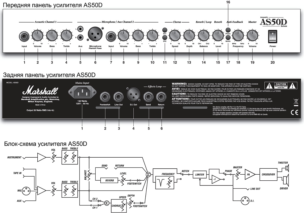

Помогите с выбором микрофона для игры на улице через гитарный комбо:
Имеем:
- Гитара классическая с нейлоновыми струнами
- Комбо акустический marshall AS 50D
- mp3-плеер простенький
Хотим:
- Рядом с гитарой расположить микрофон
- Микрофон подключить к гитарному комбо
- mp3-плеер подключить к гитарному комбо (аккомпонимент и прочие инструменты будут записаны)
- Играть на улице летом в парке в солнечную погоду и, надеюсь, поднимать настроение прохожим :-)
Хотим еще:
- Использовать микрофон для записи аккомпонимента дома и для воспроизведения через mp3-плеер при игре на улице
- Сводить записанные с микрофона "track"-и в чем-нибудь простом типа Sound Forge на простеньком ноутбуке
Вопросы:
- Какой микрофон выбрать для игры на улице ?
- Какой микрофон выбрать для записи дома ?
- Провод с каким разъемом брать: XLR или TRS ?
- Насколько нужен такой девайс как "паук" ?
- Какую внешнюю карту купить для ноутбука и нужна ли она делетантам ?
- Может быть мне для минимальной комплектации нужно что-либо еще? (видел какие-то штуки между микрофоном и объектом извлечения звука :-)
Диапазон денежных средств: от 3000 до ~7000 на изделие.
Комментарий к файлу: Панели Гитарного Комбо

Для работы живьем на улице лучше микрофон крепкий и сейсмоустойчивый. Не вижу в таких условиях смысла в микрофоне конденсаторном, посему советую динамический SHURE SM57 или 58 (если не хватает денег на серию SM - берем серию PG, если остаются лишние - берем серию BETA, нумерация та же). Кроме того, надо позаботиться о ветрозащите для микрофона. В уличных условиях - это поролоновый "стакан", обычно, продающийся в любом муз. салоне. Кабель XLR(f)-XLR(m), на комбике пользовать секцию 2 (Channel 2). Вообще, судя по панели, на комбике есть много чего нужного: и ревер, и (простейшая, но приятно) отстройка от "завывания".
НО. Вообще-то, что касается гитары, тем более, на улице - не логичнее ли установить в нее звукосниматель? Тогда на комбике секция 1, и кабель TRS-TRS. А микрофон ставим певцу (или МС - это по обстановке ;) ), тогда цифра предпочтительна 58.
