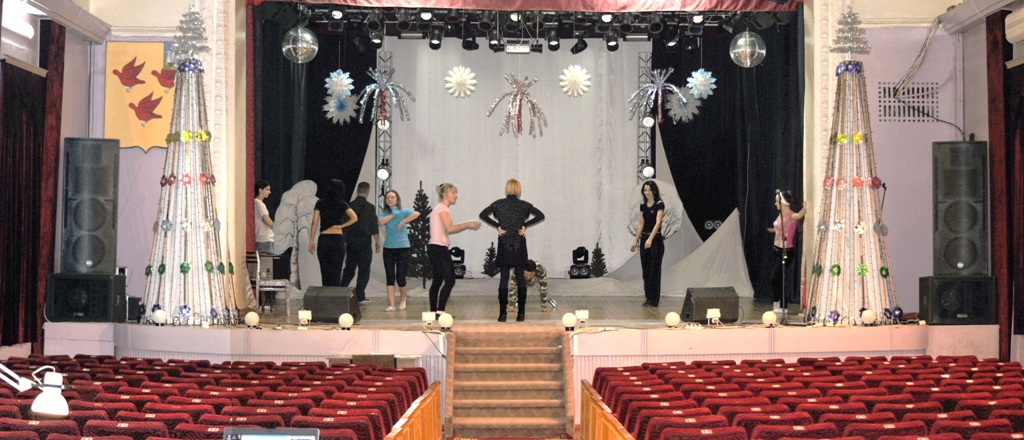

Рабочее пространство в длину 7,5 метров ширина 9 метров. Бюджет где то 12-15 тысяч рубликов. Комплект звука RCF EVENT 6000 и senzar TB-1000.
Комментарий к файлу: фото сцены
зал2.jpg [ 396.18 КБ | Просмотров: 11973 ]
Вроде всё подробно описал. Бюджет может быть и увеличен. Подскажите какие микрофоны лучше использовать для поставленной задачи. Сколько желательно использовать микрофонов и каких?

Использовать головные - единственный верный вариант.
Даже педличные при движухе могут зашуршать.
Лучше конечно shure или akg, но т.к. денег нет можно поработать и с mipro.
