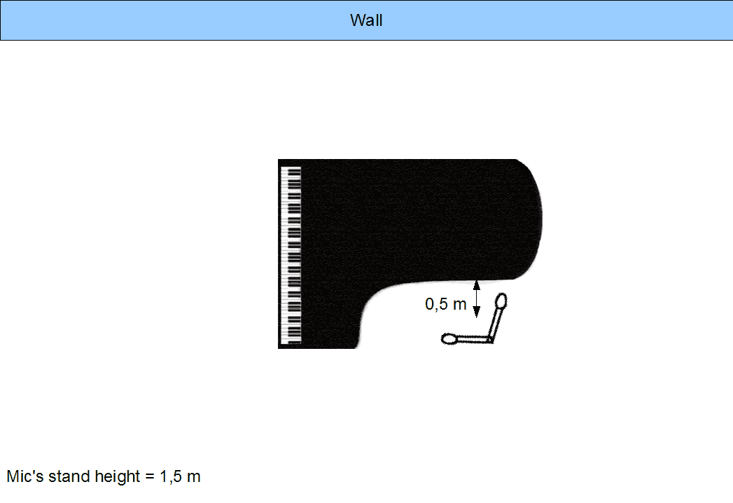

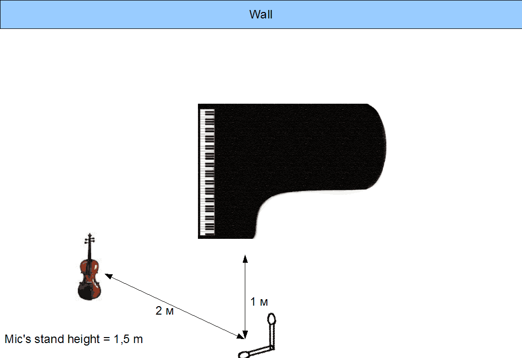

Про оборудование при записи - это немного громко сказано.
Как были расположены микрофоны - прямо на сцене Малого зала, в Доме архитектора - на полу, там сцена очень высокая и не было места (схема в отдельном tiff-файле). Стереопара была подключена 15-метровыми кабелями к микшеру YAMAHA MG8/2FX, минимальная эквализация по наушникам на репетиции, затем все это дело отправлялось через REC OUT на линейный вход минидиска SONY Hi-MD (с потерями, 256 kbps). Затем, дома с минидиска в компьютер через SonicStage 4.2 (преобразование в WAV) и нарезка на треки, больше ничего, если мне не изменяет память, не было.
Так что изначально не вся полезная информация попала на минидиск из-за сжатия с потерями, хотя там (в Hi-MD) можно и в PCM писать в 16/44.1. Но хорошие алгоритмы сжатия у SONY, в общем-то, позволяют баловаться не lossless звуком и это не так заметно, скажем, как у того же MP3.

Схема микрофонов:
http://slil.ru/24066804
