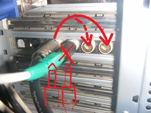

Все не правильно!
julia_sub2_large.jpg [ 442.33 КБ | Просмотров: 12529 ]
digilab_spm-100.gif [ 39.81 КБ | Просмотров: 12529 ]
9966SAM_0751.JPG [ 41.91 КБ | Просмотров: 12529 ]
149SAM_0750.JPG [ 35.98 КБ | Просмотров: 12529 ]

Young_Aron писал(а):
есть контакт! но, почему-то микрофон сильно шипит, когда говорю...
а на этом скрине просто этот mini jack-jack переставить вот сюда:
или он вообще не нужен!? если нет, то как тогда мне вообще получить звук!?
Нет. Посмотрите внимательно. Куда идет черный провод, а Ваш провод мини джек - мини джек к колонкам поменяйте как сказал VIC, на провод, где с одной стороны "стерео" мини джек и с другой два больших "моно" джека. Как подключить теперь разберетесь сами.
Какой кабель идет от микрофона в предусилитель? Должен быть только XLR-XLR (джеки НЕ ПОДХОДЯТ). Кнопку фантомного питания не забыли включить? Выложите файл пример - с шумом и сигналом.
По поводу колонок - такое предложение. На радиорынках (и прочих точках) продаются такие монолитные переходники: стерео-джек3.5мм(папа) - на два RCA(мама), или на два джека1/4 (мама)
выглядят примерно так:
http://www.allcables.ru/delink_Mini_Jac ... apter.html
http://www.allcables.ru/sparks_SN_1001.html (здесь показан переходник на мини-джеки, но легко найти и на "большие": 1/4')
Они достаточно надежные. Поставив такой переходник в колонку, для подключения карты Вы сможете воспользоваться кабелями Jack-Jack или Jack-RCA (одним двойным, либо двумя одинарными)
