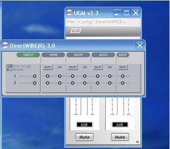

Что вы думаете об этой карте ? Кто с ней работал ?
что это ? и как этим пользоваться ? :?:
Безымянный.JPG [ 17.47 КБ | Просмотров: 6977 ]
Комментарий к файлу: что это ? как этим пользоваться ?

Судя по картинкам, это роутер. То есть, программная возможность направить сигналы куда Вам нужно. Видите, в каждом столбце таблицы есть IN и OUT (кроме левого -это только вход, и правого тоже). Смысл в том, что Вы, "протягивая" виртуальные "провода" между этими входами и выходами, можете виртуально "скоммутировать" нужную Вам конфигурацию и путь прохождения сигнала.
Например, Вы хотите направить сигнал со входа (левый столбец) на ASIO (скажем, для обработки VST-плагинами). Берете, и соединяете проводами (они, вероятно, будут в виде таких петелек, провисающих немного вниз) INPUT с ASIO. И т.д. и т.п.
По идее, это должно быть описано в инструкции к карте.

в инструкции об этом вообще ни слова не сказано (((
Еще вопрос зачем мне на карту вешать плагины ?

Эта фича, в основном, для записи используется. Так, если соединить "MME out" с "ASIO in", то в cubase и др. будет писАться звук из браузера или винампа. Главное, потом не забыть это обратно разкомутировать, иначе не получится запись с внешнего источника.

а адоб аудишен будет принимать сигнал, если сделать такое соединение ?

СпрОсите тоже... Откуда же мну знать Ваши потребности? Мну ж не экстрасенс, чтобы понимать, чего Вы от оборудования хотите получить. А вот многим это надо: на карту вешать плагины.
Аудишн (не старый) поддерживает и ASIO, и WDM. И есть возможность ручного выбора драйвера в меню АА (File -> Audio Hardware Setup). Так что можно использовать на выбор: либо то, либо другое. Но лучше использовать ASIO. Даже без плагинов. Надежней и быстрее.
