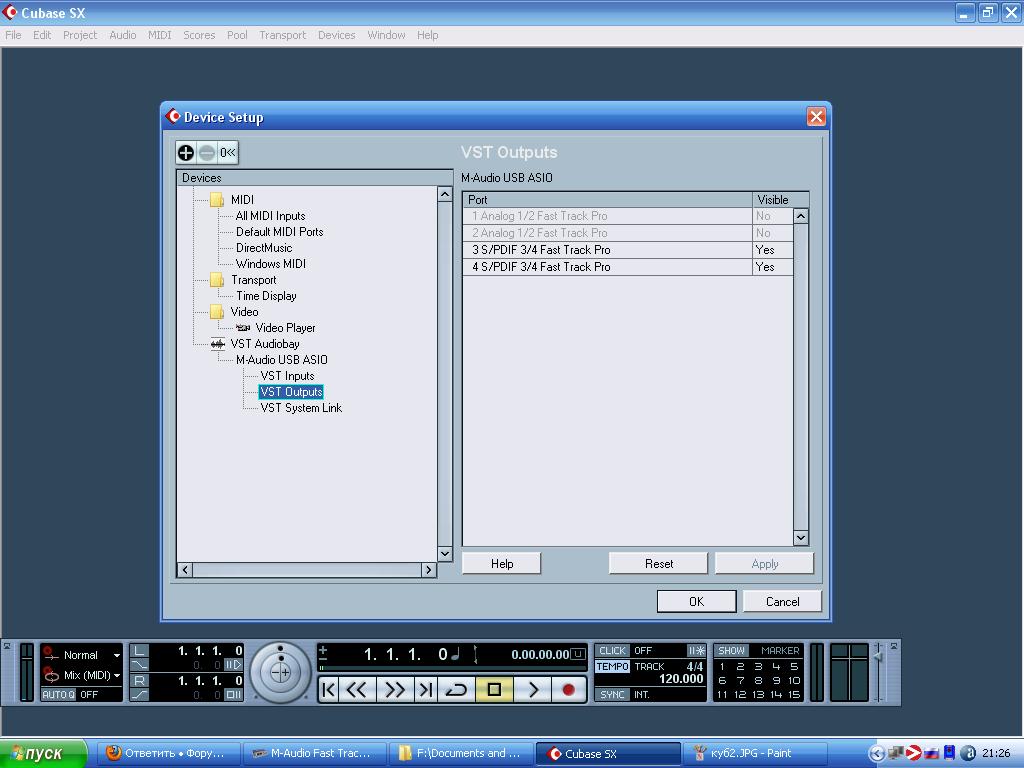

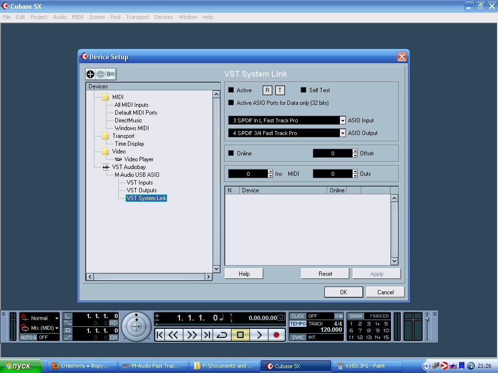

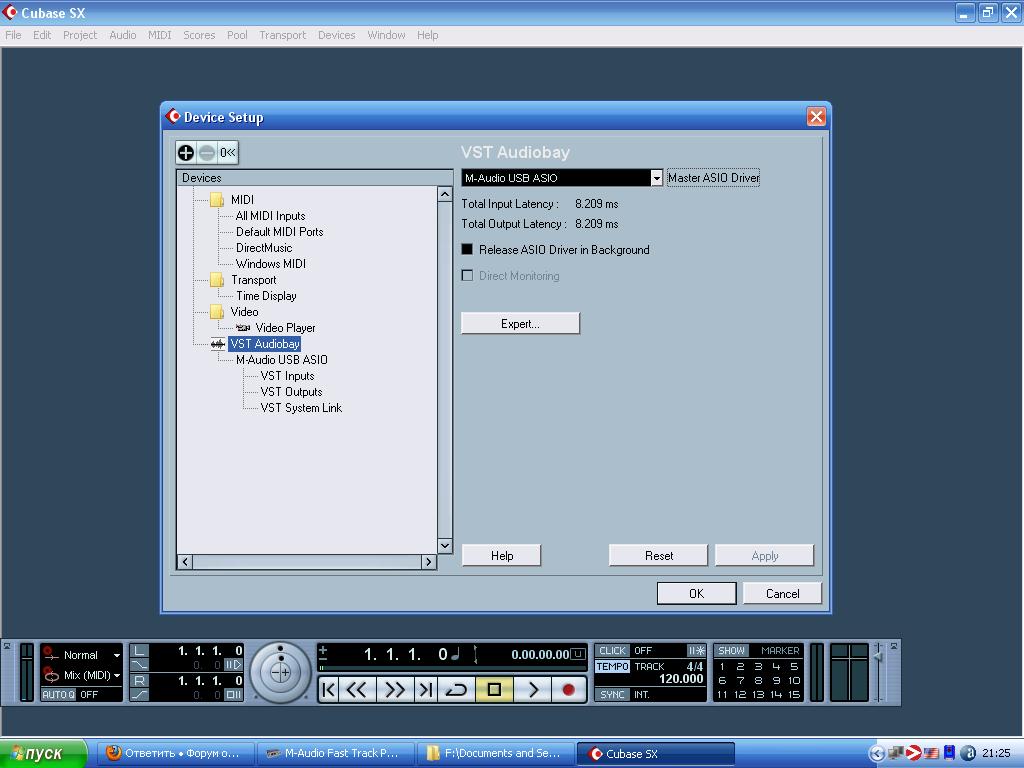

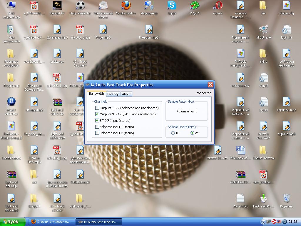

Винда у меня xp prof 3service pack.Драйвера на карту самые свежие.Ведь все другие программы (Studio One,Acid,FL) работают без проблем.все пишет и воспроизводит.Кубейс у меня третий.sx3 который.В нем я выбрал драйвер m-audio asio.и никаких сигналов нет вообще.вот скрины:

Судя по картинкам, все Куб чюдесно видит. И все показывает.
А что Вас смущает?

И что у Вас там за табличка с галочками в настройках самой карты?
ЗЫ. Как я понял, в других хостах все работает, да?
Да вы правы,все работает в других программах при этих настройках.Галочки стоят как раз напротив выхода и входа
Вход SPDIF INPUT STEREO
Выход OUTPUTS 3&4 (SPDIF & UNBALANCED)
