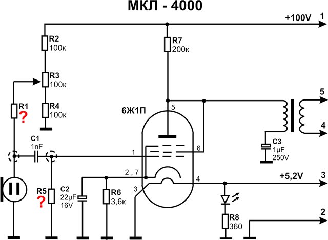

И заодно вопрос для Evgeny - ваше мнение, какое минимальное напряжение для питания лампового предварительного усилителя?
На днях подсчитал стоимость 8-ми канального лампового предусилителя. С запасом не более 5 000 руб.
А такие схемы стоят вообще копейки:
Вы в эту стоимость включили и капсюль и выходной трансформатор?

Речь-то об усилителе сейчас. Действительно, цены завышены, но это потому что производство мелкосерийное, если не ручное.
Уж транзисторный микрофонный усилитель точно должен стоить недорого, а дешевле 2000 р. не найдёшь, и то эти модели не считаются серьёзными.
СообщениеДобавлено: 18 янв 2011, 21:41
Радиолампа 6Ж 1П - 24,00 p. есть в Уфе
Это лампа в МКЛ-4000
Выходной трансорматор я точно знаю, стоит 2000 долларов и выше, наверное вы правы: "буржуи опять победили"!!!!!!!!
Ну зачем так категорично. Хороший транс стоит, в среднем, 100$. Плюс к этому стоимость капсюля (раз уж ссылка на схему микрофона), которая может оказаться значительно дороже транса, если его покупать не б/у и не у "Октавы" (Октава, на сколько я знаю, капсюлями отдельно не торгует) и не откровенный Китай, а качественный, пусть даже и реплику на именитые модели. Не забываем и про высокую стоимость высокоомных резисторов в цепи сетки и напряжения поляризации капсюля. В итоге: ваши 24 рубля, даже с учётом остальных резисторов и кондёров, перекрываются неоднократно.
Как вариант: самому найти нужное железо (пермаллой или аморфное) и намотать транс, ну и самому же изготовить капсюль. Экономия будет значительная. Только вот результат?
