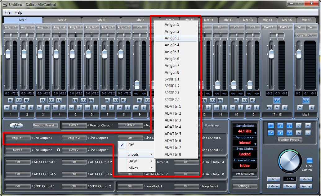

Конечно можно. В MixControl нужно все Line output скомутировать со входами, т.е. указать, на какие выходы с каких входов будут подаваться сигналы. Вот так нагляднее:
MixControl.jpg [ 271.85 КБ | Просмотров: 11197 ]
СообщениеДобавлено: 13 сен 2012, 16:41
И не забудьте "save to hardware" нажать.
