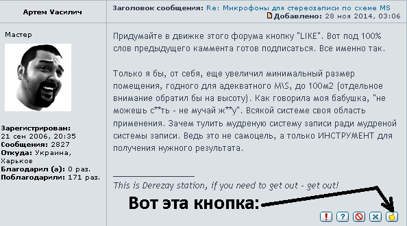

АртёмВасилич, как и в случае с одномембранными конденсаторными восьмерочниками, всё уже придумано до нас! Вон, под аватаркой АртёмВасилича даже написано, что его уже поблагодарили 171 раз. Вот эта магическая кнопка:
av.png [ 25.69 КБ | Просмотров: 10216 ]
СообщениеДобавлено: 03 дек 2014, 11:29
В принципе оно да, но я понимаю это больше не как лайк, а таки как спасибо за сообщение, которое оказалось полезным и помогло решить какую-то техническую проблему. Впрочем, на техническом форуме большего и не надо.
