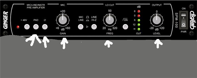

Далее предусилитель....
b0aaa3350fc4[1].jpg [ 25.04 КБ | Просмотров: 8783 ]
Что такое кнопка PAD
Что за символ правее него (кнопка правее)
На сколько нужно поднять ДБ микрофона?
Для записи мужского вокала сколько нужно прокрутить фильтр? (LO CUT)
Сколько ДБ должно стоять на выходе?
Прошу извиняюсь за редкую тупизну, увы со студийным оборудованием пока что на ВЫ
Разъясните пожалуйста что к чему и что от чего зависит

Если вы втыкаете микрофон в звуковую карту напрямую - крутить ручку надо так чтобы не взмаргивала лампочка CLIP (перегрузка) рядом с ручкой. Для этого надо периодически орать\петь\говорить в микрофон проверяя правильность настройки.
Если хотите использовать предусилитель - микрофон втыкаете в предусилитель, предусилитель в EMU. Ручку на EMU ставьте в минимум.
Output на DIGILAB ставьте на 0. Рулите громкость ручкой GAIN. Периодически орите\пойте\говорите следя за уровнем на DIGILAB и за лампочкой CLIP на EMU.
Кнопка PAD - ослабление входного сигнала с микрофона.
Кнопка правее - переворот фазы микрофона (если используете один микрофон - эта функция вам не нужна).
При записи любого вокала LO CUT лучше вобще не пользовать, особенно на МК-319 (ибо наоборот на нем частенько приходится низ вытаскивать. Записывая мужской вокал через этот мик часто сталкивался с этой проблемой).
-10 на микрофоне включать не надо, если вы конечно не гроул решили записывать.
Расстояние до микрофона зависит от результата который вы хотите получить. Чем ближе к микрофону тем больше проявляется так называемый "эффект приближения", в звуке гипертрофированно подчеркиваются низкие частоты, а высокие начинают "стрелять". Так же чем ближе к микрофону - тем меньше влияние помещения на вашу запись. Если вы работаете не в студии а дома то вам придется расположить микрофон довольно близко. Пробуйте от 10 до 40 см. сделайте несколько пробных записей с шагом в 10 см. и выберете что вам больше нравится.
Азио нужен такой:
asio e-mu0202usb

А стоит включать PAD?
Автор:  Telecaster [ 02 авг 2010, 21:56 ]
Заголовок сообщения:  Re: Нужно настроить премап карту и микро
PAD - эквивалентен переключателю -10 на микрофоне. Нужен только при записи громких источников звука.
Вот когда у вас ручка GAIN на минимум а уровень все равно зашкаливает - тогда надо включать либо на микрофоне -10, либо PAD.
Автор:  diglmc [ 02 авг 2010, 21:58 ]
уменя сейчас на е-му стоит +18ДБ это нормально?
Автор:  Telecaster [ 02 авг 2010, 22:22 ]
Нормально любое значение этой ручки. Это всего лишь громкость. Ее значение зависит от громкости записываемого сигнала. То есть кричите\говорите или шепчете. И положение этой ручки будет самым большим на шепоте а самым маленьким на крике.
