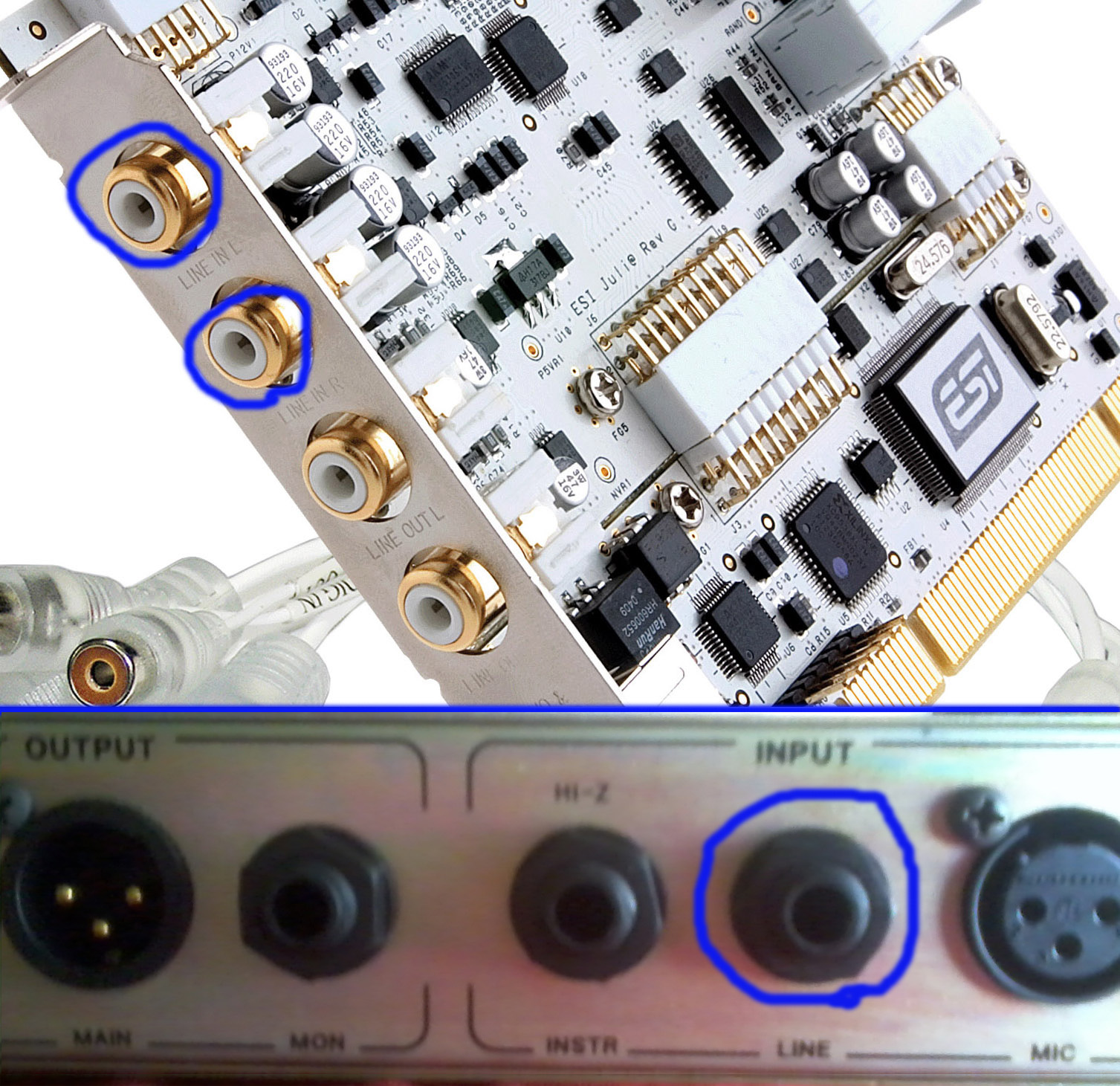

Здраствуйте, раньше сидел на связке Esi Juli@ - Микшер - Октава 319.
Теперь поменял 319 на Мкл 4000 и закупил пред Digilab Ginger SPM-101
С предами впервые имею дело, поэтому возникло несколько вопросов:
1)У мкл 4000 есть Блок питания, его обязательно подключать или же хватит питания от преда?
2)Если БП обязательно подключать то получается такая связка: Микрофон - БП - Пред - Звуковая карта?
3)Как я понял в предусилитель подключаем в "Line", а в звуковую карту в "Line in L" и "Line in R" (как на картинке) или только в один?
Заранее спасибо за ответ))

1) Свой БП ОБЯЗАТЕЛЕН! Ламповые микрофоны питаются ТОЛЬКО от родных БП.
2) Да
3) Нет, в предусилитель нужно включать в "MIC". От БП к предусилителю должен идти кабель XLR-XLR. А вот с ВЫХОДА предусилителя можно уже и "джек". Смысла подключать и в левый и в правый нету: микрофон ведь один, и моно. Но можно использовать и два выхода предусилителя, соединив один - с "левым" входом карты, другой - с "правым".

То есть взять один кабель RCA - XLR, вставить его в Output(Main) и один RCA - 6,3mm Jack, вставить собственно в "Mon", а RCA в выходы звуковой карты, один в левый другой в правый?))
И ещё как вариант из "Mon" провести на два выхода карты такой вот кабель http://www.htfr.com/more-info/MR217118
Или может я в чём-то ошибаюсь)
 Заголовок сообщения: Re: Помощь в подключении Мкл 4000
СообщениеДобавлено: 11 авг 2010, 01:43
Первый вариант предпочтительней.
Но еще раз повторяю: смысла один и тот же сигнал подавать в карту дважды - нету. Лучше в консоли управления (виртуальном пульте) поставить панораму на данном входе в центр - и делу конец.

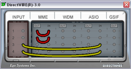

А DirectWire 3 действительно не пользуюсь... я так понял Input 1 и 2 это левый и правый каналы аналогого входа, а Input 3 и 4 это левый и правый каналы цифрового входа, или я ошибаюсь?)
Не мог бы помочь как правильно панораму выставить на центр если я буду подключать в левый вход?))
(Фотка для примера, взята с инета).

СообщениеДобавлено: 11 авг 2010, 19:42
панораму выставить на центр??? Это на 2 канала штоли??? Ну так забери с выхода на вход тупо. ХОТЯ ПРАВИЛЬНЕЕ юзать выходы в софте!!!
