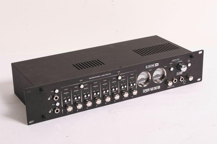

Недавно заметил такую железку Line 6 UX-8 Toneport.
У самого в студии Line Pod X3 Pro, а это восьми канальная карта с обработками и предварительными
усилителями с фантомом. На выездной записи можно обойтись без микшера вроде как.
Так вопрос мой, сколько каналов обрабатываться могут одновременно. Аппаратный ли это плагин.
Перерыл весь интернет, по моему сами производители это скрывают, одна похвала, как это круто.
Кстати кто-то будет искать ответ на вопрос: Line Pod X3 Pro работает как аппаратный плагин? Отвечаю - нет.
Под плагином имеют ввиду программный продукт PodFarm 2, который хорошо работает
(хотя обязательно наличие Line 6 ), но это все таки программа.
