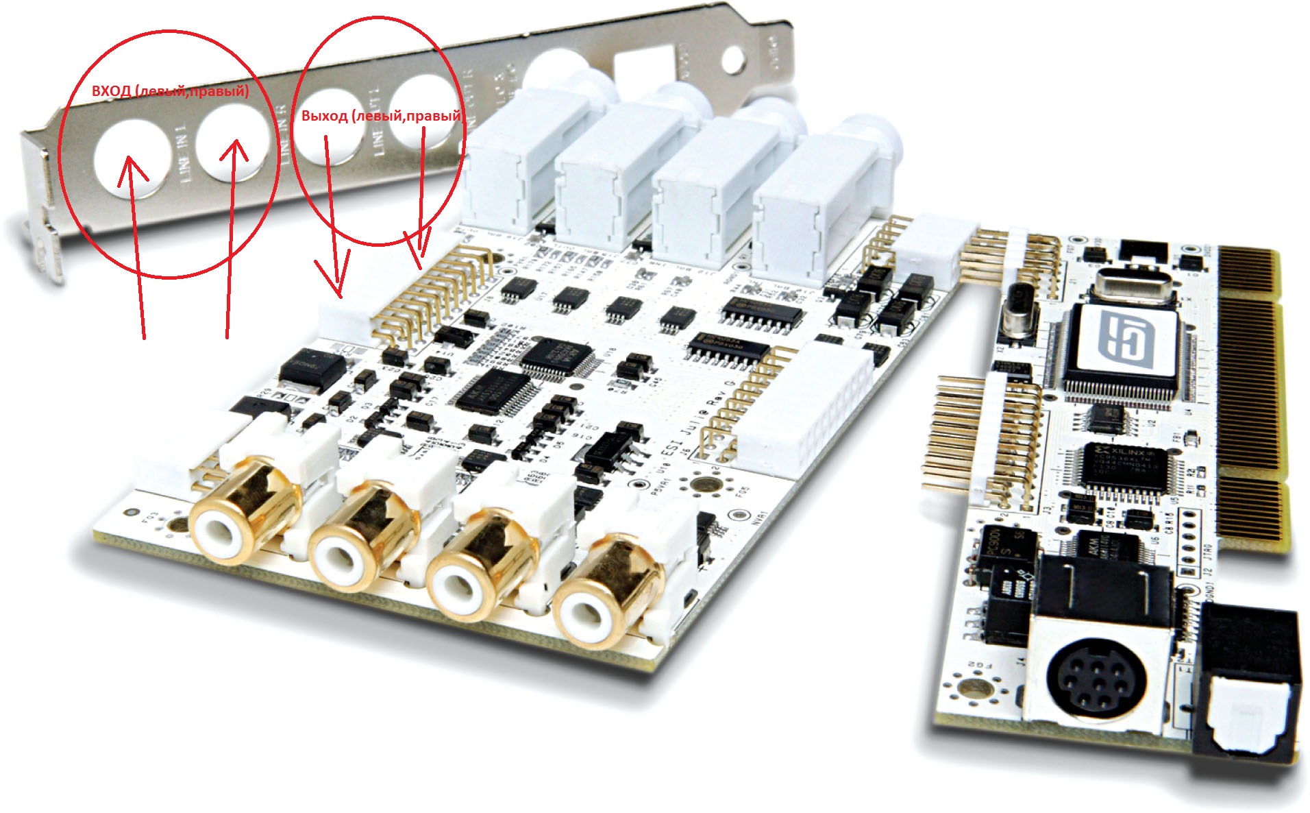

В вашем предусилителе можно использовать любой из двух выходов. Один из них - Canon XLR(m), а другой - Jack1/4. Карта сейчас развернута разъемами RCA (тюльпан). Поэтому, Вам потребуется кабель XLR(f)-RCA, либо JACK-RCA. Сигнал будет приходить только на один из входов карты (это нормально: в панели управления картой выставьте панораму этого входа в центр). Но в таком варианте подключение будет небалансным (несимметричным). Более высокое качество подключения (хоть в данном случае и не принципиально, но все же более высокое) можно получить, развернув карту разъемами JACK. Тогда можно использовать кабель JACK-JACK, как говорил предыдущий оратор, но я бы порекомендовал сделать его не инструментальным (небалансным), а балансным (симметричным, трехжильным), и распаять по стандарту.

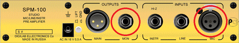

Все не правильно!
julia_sub2_large.jpg [ 442.33 КБ | Просмотров: 13352 ]
digilab_spm-100.gif [ 39.81 КБ | Просмотров: 13352 ]

Нет. Посмотрите внимательно. Куда идет черный провод, а Ваш провод мини джек - мини джек к колонкам поменяйте как сказал VIC, на провод, где с одной стороны "стерео" мини джек и с другой два больших "моно" джека. Как подключить теперь разберетесь сами.

Какой кабель идет от микрофона в предусилитель? Должен быть только XLR-XLR (джеки НЕ ПОДХОДЯТ). Кнопку фантомного питания не забыли включить? Выложите файл пример - с шумом и сигналом.

Ну а что там особенного?
Ручки (слева направо): -чувствительность по входу; -порог обрезания низа (частота, ниже которой будет убран низ, активно при нажатии кнопки LO CUT рядом справа); -уровень выходного сигнала (выходная громкость)
Кнопки (слева направо): -подача фантома +48 на конденсаторные микрофоны; -ослабление чувствительности на 20дБ "одним щелчком"; -фазовращатель (актуально при работе с несколькими микрофонами); -две кнопки переключения входов; -кнопка включения/отключения обрезания нижних частот (работает вместе с ручкой).
Собсна ффсе...
