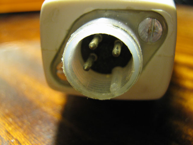

У меня Октава МЛ-51 с разъёмом наподобие DIN (или ОНЦ, или СГ, или как они ещё называются), но с резьбой. На подходе еще несколько микрофонов с разъемом подобного типа. Не секрет, что обычная DIN-мама с таким разъёмом не сочетается из-за толщины стенок. Подскажите, пожалуйста, как правильно называется ответный разъём (мама) с подвижной резьбовой муфтой? Где его можно взять в наше время? Переделывать микрофоны не хочется.

Боюсь, что это не совсем стандартные разъёмы, потому что микрофоны продавались уже с ответной частью в комплекте.
Наверно, самое простое решение, хотя и не очень надёжное — расковырять DIN-маму, оставив только пластмассовую серединку.
В паспорте к микрофону разъём никак не назван :(
Как называется, я не знаю, а вот видел я эти разъёмы живьём не далее как в минувшую субботу на митинском радиорынке. Даже мелким оптом.
А даже если и переделывать, то логичнее со стороны микрофона оставить этот разъём. Слишком проблематично установить туда что-то более другое.

Спасибо за информацию. Мне уже писали на другом форуме про такие разъёмы на Митинском рынке, но от меня до него примерно 1438 км. Нашёл в магазине более-менее подходящий - DIN-мама кабельный без внешней металлической части. Держится ненадёжно, но всё же.
Видел где-то в Сети фотки таких же МЛ, в них установлены XLR (но не панельные, а кабельные), однако там и вся внутренность переделана.
