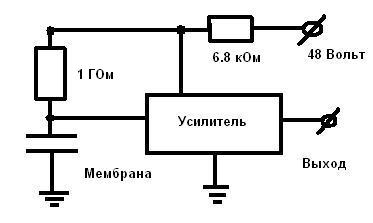

Вот блок-схема микрофона.
Fantom48.JPG [ 10.87 КБ | Просмотров: 11232 ]
диапазон усиления от 6 до 60 дБ
плавная регулировка от 6 до 60 дБ
Вы определитесь, о чем мы говорим.
И что такое диапазон усиления, я таких параметров не видел, есть коэффициент усиления, он один и не меняется.
С точки зрения схемотехники, поставьте переменный резистор на выходе одной ногой на землю. В одном крайнем положении сигнал есть на выходе с коэфф усиления, в другом сигнал на земле, а коэфф. усиления как был, например 60 дБ, так и остался.

СообщениеДобавлено: 04 апр 2012, 22:08
48 на мембране было бы если бы не было усилителя, но усилитель потребляет ток и никуда его не денешь.
Между прочим, у меня есть высшее образование и теорию электрических цепей мы проходили.
Я имел ввиду диапазон регулировки коэффициента усиления. В отношении предусилителей это нормально, поскольку обычно в них коэффициент усиления операционного усилителя регулируется цепью отрицательной обратной связи. Схемотехника у них такая с регулируемым коэффициентом усиления. Шумы то все в основном со входа идут.
Последний раз редактировалось Валерий 04 апр 2012, 22:13, всего редактировалось 1 раз.
СообщениеДобавлено: 04 апр 2012, 22:12
Да, правильно (если только на входе предусилителя не сделано с запасом, чтобы с учётом падения получалось близко к 48).
