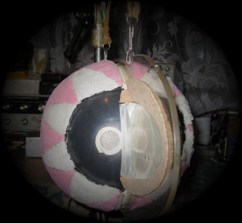

Здравствуйте уважаемые форумчане. Сравнительно недавно узнал о существовании вашего форума. Поскольку тему с аналогичным названием я открыл на многих форумах аудиотехнического и музыкального направления, думаю справедливо будет открыть ее здесь. А основание тому весьма оправдано, поскольку применил в своей конструкции, после долгих изысканий, микрофонные капсюли от микрофонов "Октава МК-012-01", и не жалею об этом.
Где то около десяти лет назад, вдохновившись публикациями А. Лихницкого в журнале "Аудио магазин" у меня возникла идея создания универсальной микрофонной системы способной передавать все нюансы живого исполнения акустической музыки. После тщательных теоретических и практических исследований, был разработан макет микрофонной системы которую я назвал "Квазиискуственная голова". В последствии я присвоил ей собственное название: микрофонная система "Квітка". Отличительной особенностью этой системы, есть принцип двухмикрофонной записи с минимальной длиной электрического тракта прохождения сигнала. А также, использование исключитетельно электорнных ламп, в этом тракте. Больше технических подробностей о ней, можно узнать здесь: http://shabad.ru/forumaml/showthread.php?t=2348
Сделав определенное количество измерений и пробных записей, я пришел к выводу, что система более менее удовлетворяет моим требованиям и была также положительно оценена многими экспертами и слушателями. Для себя, я конечно же, сделал выводы о возможности дальнейшего усовершенствования.
К сожелению из за ограниченности бюджета, в комерческом плане, продвижение моего проэкта затруднительно, поэтому буду рад любому виду помощи и сотрудничестве в этом направлении.
Хочу предоставить вашему вниманию несколько фонограм для ознакомления. Наиболее информативной можно считать запись репетиции симфонического оркестра INSO-Lviv :

Опубликовав результат, я надеюсь на оценку людей имеющих отношение к технике звукозаписи и всего, что с ней связано. И буду рад высказываниям по этому поводу. Надеюсь на снисхождение в том плане, что опубликовал практически полуфабрикаты, где иногда шум выходит за пределы допустимого, иногда гулкость пустого зала размывает ударные инструменты. В плане внешнего вида своих действующих макетов, также прошу извинить.
Комментарий к файлу: Микрофонная система
Изображение 014к.jpg [ 61.71 КБ | Просмотров: 17165 ]

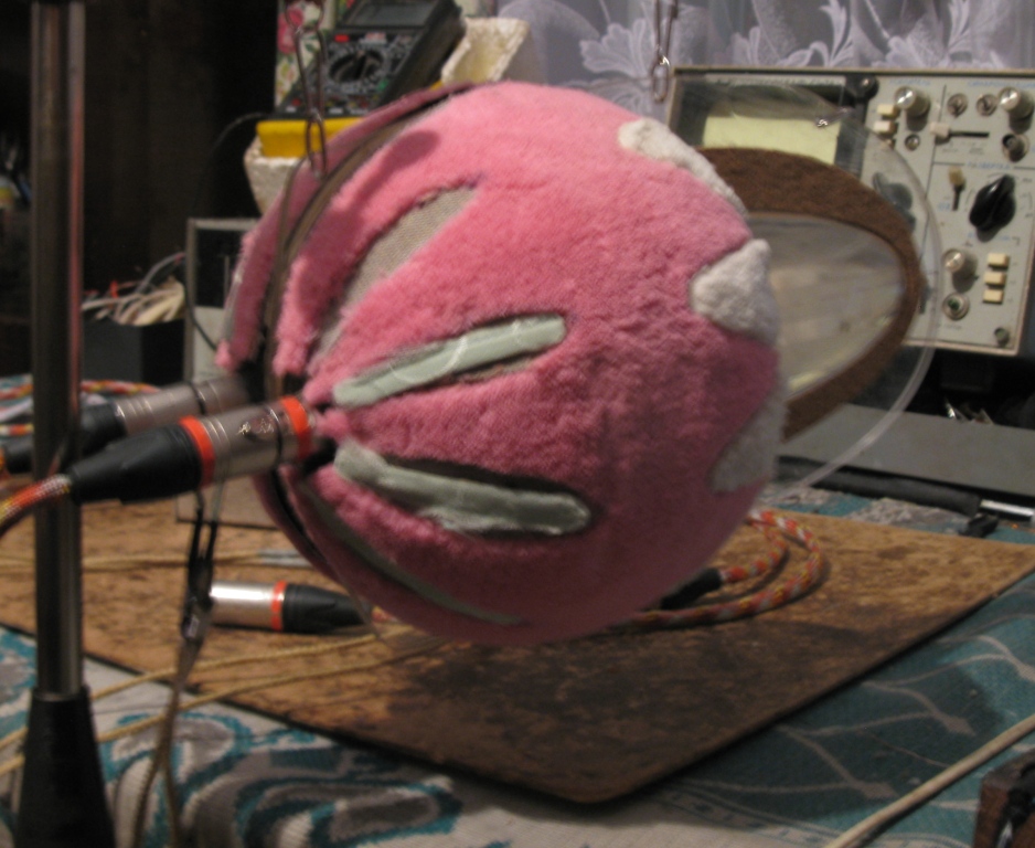

Комментарий к файлу: Микрофонная система збоку
Изображение 016к.jpg [ 256.85 КБ | Просмотров: 17165 ]

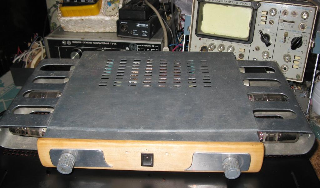

Комментарий к файлу: Ламповый преамп
Изображение 009к.jpg [ 95.61 КБ | Просмотров: 17165 ]

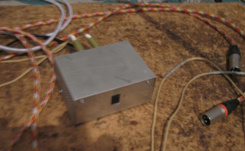

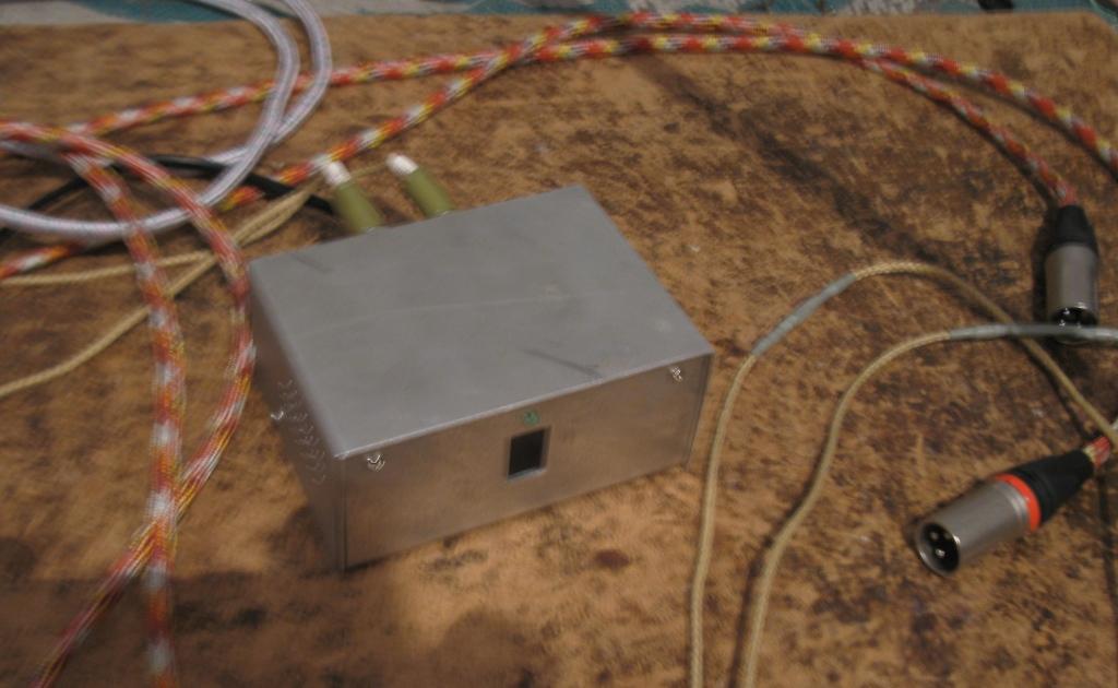

Комментарий к файлу: Блок питания микрофонов
Изображение 018к.jpg [ 80.53 КБ | Просмотров: 17165 ]
СообщениеДобавлено: 30 июл 2012, 22:37
Не особо красивая штука получилась, я бы такое у себя дома не поставил. Даже ради хорошего звука.
СообщениеДобавлено: 31 июл 2012, 00:47
26 июл 2012, 14:23
Сообщения: 9
Так дома ее незачем ставить. Выше, я уже просил:
Для внешнего вида можете себе купить - чего душа пожелает, на каждом шагу этого добра хватает, и красивого и очень красивого.
СообщениеДобавлено: 31 июл 2012, 00:58
Из положительных моментов, в первую очередь, с большой радостью услышал произведение Мирослава Скорика в "авторском" исполнении. Великолепный музыкант, вот уж действительно, гордость за свою страну появляется.
Что касается собственно, записи. Не вдавался в особенные подробности, но все вполне характЕрно. И эффект расширенного стерео, почти как у MS. что собственно, и ожидалось, с учетом того, как стоЯт в голове микрофоны (по краяней мере, их тех немногих фоток, на которых капсюли вообще просматриваются). Ну и, эффект расстояния налицо (НВЧ резонанс зала слышен ИМХО слишком хорошо), а также определенный недостаток верхнего обертона. Это, вероятно, из-за конструктивных особенностей самОй "тыквы" (головы то есть;). То есть, обертона-то есть, однозначно есть. Но процентное их содержание немного "завалено". Если уж моделировать, так сказать, голову, то не следует ли подумать и о том, чтобы смоделировать, так сказать, мозги))) Другими словами, некий "мозговой" эквалайзер или фонокорректор не помешал бы))))
Ну и нарешти. Проекты проектами, но надеюсь, Вы же понимаете, что на сайте покупателей микрофонов вряд ли стОит искать инвестора или спонсора. Если все так интересно и научно, то надо выбивать грант (перед выборами мож и дадут;)
СообщениеДобавлено: 31 июл 2012, 11:02
Есть и ещё один положительный момент. Считается, что записи с "искусственной головы" хороши только в наушниках, а для воспроизведения через колонки не годятся, что ограничило их коммерческое использование (сам до сегодняшнего дня их вообще не слышал, но так утверждается в литературе).
Эта же запись идёт через колонки совершенно нормально (а вот через наушники стереопанорама получается немного гипертрофирована).
СообщениеДобавлено: 31 июл 2012, 20:04
26 июл 2012, 14:23
Сообщения: 9
Мирослав Михайлович разрешил опубликовть материалы репетиции, отметив необычность записи, а именно передачу прстранства и более меннее натуральность инструментов.
Весьма уместный коментарий. Интерференция в пустом зале размыла атаку ударных и привела к их тембральной окраске, а также общей общей гулкости всей записи. Волнообразность АЧХ в верхнем регистре обусловленна геометрическими особенностями конструкции, работы по устранению этого эфекта проводятся.
Вот если бы подсказали - где и как этот грант заиметь, очень был бы благодарен. :wink:
При использовании классической ИГ есть три способа прослушивания: Первый - через наушники, второй - через акустические системы с использованием устройств для устранения бинаурального эфекта (электрических и акустических), третий - через обычную стереосистему. Естественно в третем случае достоверность пространственных ощущений существенно снижена. Происходит это из за влияния перекрестных сигналов приходящих к левому уху, от правого громкоговорителя, и наоборот, к правому уху от левого громкоговорителя.
Есть некая система TRADIS которая електрически, сумарно-разносно-временным(линия задержки) методом устраняет этот эфект. При этом естественно увеличиваются искажения, собственно самого сигнала.
В моем случае немножко по другому. Требование к точной локализализаци упразднены, из за этого ее можно назвать КИГ как по форме так и по смыслу. Однако у моей есть некоторая изюминка; варьируя растоянием к источнику сигнала, можно осуществить так называемое избыточное разделение каналов, которое в некотором роде ослабляет бинауральный эфект при прослушивании через АС, что и было Вами подмечено.
