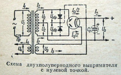

Вот схема:
Комментарий к файлу: Схема
schema1.gif [ 16.81 КБ | Просмотров: 16427 ]
 Заголовок сообщения: Re: Знатоки ламп, ау!
СообщениеДобавлено: 17 окт 2012, 15:35
1. На схеме не показана разводка накала.
2. Фильтр питания слишком слаб. Учитывая, что это микрофонный усилитель, номиналы резисторов фильтра можно смело увеличить раз в пять. Да и конденсаторы увеличить не помешало бы. Неясна схема включения лампы 6Ж5П. Непонятен её выбор в качестве кенотрона. Если не было в наличии кенотрона, можно было бы взять какую-то более мощную лампу. Ваш трансформатор рассчитан на двухполупериодную схему с двумя кенотронами, оттого и отвод от средней точки. Обмотки не суммируются, а работают относительно центра поочерёдно.
Схема с сопротивлением в катоде первой лампы без шунтирования конденсатором хороша для качества звука, но как раз очень уязвима для накальных наводок. Столкнувшись с такой проблемой, я не смог её решить стандартными мерами типа описанных мною выше, помогло только питание постоянным током. И это при том, что я использовал блок питания от магнитофона, где всё это было уже предусмотрено. Но в магнитофоне катод был через конденсатор посажен на землю.
> Значит, попробовать заземлить накал?
Обязательно! Хотя бы одной ногой. Видать, эти октальные лампы оказались очень устойчивыми к наводкам, раз без заземления фон хоть и есть, но не перекрывает сигнал. У меня он при таком подключении был сравним с сигналом.

Ziatz, огромное спасибо за помощь, но кажется проблема разрешилась.
Заземлил обмотку накала 6н8с. Это помогло но несильно. Но вот когда подключил анодную обмотку как сам писал выше, все заработало как надо!
Вот как полезно иногда смотреть на схему ;) Удивляюсь, как оно вообще работало. Остался лишь едва слышный фон, в пределах допустимого, который на современных динамических микрофонах с мощным выхлопом и особенно с учетом последующего обреза низов проблем не представляет. Сделаю еще экранирование транса, будет вообще гуд. Так что этот вопрос можно считать закрытым.

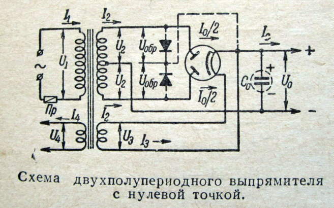

Лампа по всей видимости 6Ц5С.
Вот схема выпрямителя, на которую рассчитан ваш трансформатор (диоды показаны для справки, как вариант замены).
Возможно, схема на рисунке рассчитана на 5Ц4С, для такой лампы была отдельная накальная обмотка. Возможно, если доп. обмотки нет, схему придётся несколько переделать.
Вы можете на первых порах взять какой-нибудь мощный двойной триод.
А что касается резисторов на входе, я думаю, их можно увеличить до 1 мегаома. А вот конденсаторы на выходе можно на всякий случай поднять до 4 мкф (кто знает, на какое входное сопротивление придётся работать...)

Про усилитель пока ничего посоветовать не могу - мало информации, а вот про лампу 6Ц5С сейчас посмотрел в справочнике (в том же, откуда переснял схему) - можете смело её ставить, у неё накал отдельный (т.е. подогревный катод), потому он пойдёт просто вместо со всеми накалами других ламп.
А остальное как на схеме. То есть каждый анод к своему концу обмотки, центр обмотки на землю, а катод - к фильтру.

> на трансе накальных обмотки две - одна на кенотрон, одна общая
Сравните напряжения на них. На кенотронной может быть меньше, и тогда надо ставить 5Ц4С. Впрочем он мощный и это всё равно что стрелять из пушки по воробьям. Так что если она пятивольтовая, её можно просто проигнорировать. А на первых порах, пока не приобрели кенотрон, можете попробовать ещё одну 6Н8С, если у вас лишняя есть, или просто полупроводниковые диоды воткнуть.
