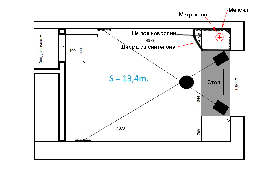

Хреновый из меня художник )) Я бы вот так сделал + мебели побольше, бОльшего в домашних условиях добиваться - беспонт, учитывая оборудование.

Ну, между прочим, все не так уж и проблематично. А эквалайз никто не отменял. Увы, в неидеальных помещениях, есть резонанс. А частота этого резонанса напрямую зависит от размеров и относительных параметров помещения. У Вас еще совсем не страшно все, очень даже мило. Ставьте ширму (только ее есть смысл ставить в сторону бОльшей части помещения, т.е. за спиной вокалиста; соответственно, и размеры ее должны быть не маленькими). Это снизит, в первую очередь то "длинное" эхо, которое прослушивается у Вас на примере.
Что касается резонансной частоты - тут сложнее. Без серьезной отделки ее не так просто будет убрать. А она у Вас, по всей видимости, довольно низко: примерно эдак на 220 Гц (это примерно). Это самое паршивое: и в самой "ответственной" области лежит (самый "жир" голоса), и не избавиться от нее простыми методами. Уточните ее сами (это сделать несложно опытным путем), и просто запомните: всякий раз прибирайте эту область на эквалайзере.
