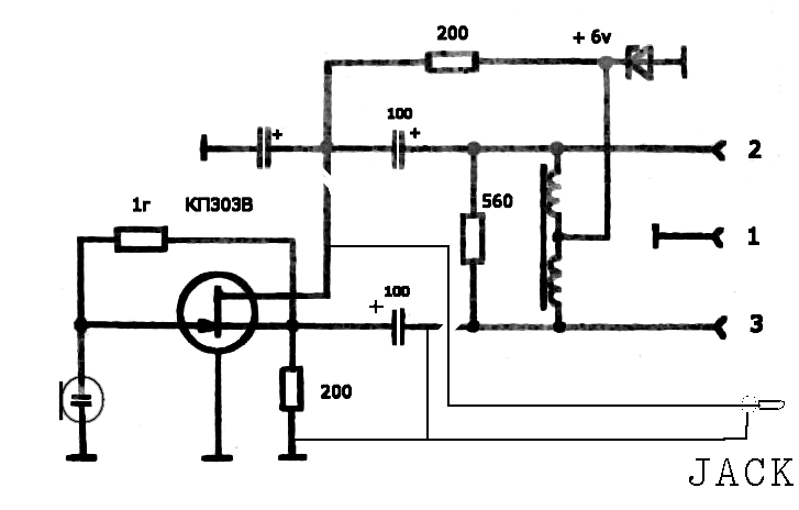

Но раз уж микрофон электретный, то ему стоит иметь батарейное питание, чтобы можно было воспользоваться преимуществами. Иначе это просто ухудшенный вариант конденсаторного. К тому же люди смогут подключать его к компьютеру, видеокамере и т.п.
Напрашивается даже вариант питания от фантомных +5V, тем более что почти во всякой переносной технике сейчас это есть. Переделка на это представляется довольно простой (см. рис). Правда несимметрично получится, но там и входы обычно такие.
Комментарий к файлу: подключение МКЭ-2 к компу или видеокамере
MKE-2mod.gif [ 31.87 КБ | Просмотров: 6944 ]
