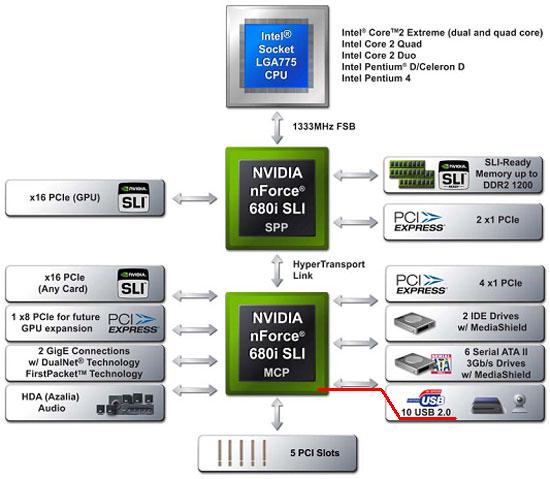

А вот мануалы по компам вы наверное не очень внимательно читали. На все спецификации USB предусматривают ограничение тока потребляемого от шины - максимальный ток обычно 0.5А. А вот количество подключаемых устройств до 127. Устройства с большим током потребления нужно подключать со своим блоком питания. Или применяется другой вариант - шнур с дополнительным разъемом USB в котором задействованы только 2 контакта - питания {(+5В и -) а D+ и D- не подключены к разъему} включатся во второе гнездо USB - таким образом допустимый ток потребления увеличивается до 1 А.
К вашему сведению при коротыше питания на шине USB обычно выгорает южный мост. А количество шин USB зависит от чипсета или если применяется контроллер -то от его типа и конструкции.
Шина USB получает питание не напрямую от блока питания.

Еще один ляпус -контроллеры шин для подключения периферийных устройств (шины PCI, PCI-Express и USB)
находятся в южном, а не в северном.

Aleks писал(а):
контроллеры шин находятся в южном мосту
признаю, опечатался

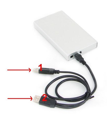

ДЯДЯ ВАНЯ писал(а):
А какой ток потребляет внешний ЮСБ винчестер? Ответ: от 0,7 до 1А! Ух ты! А как же оно все работает от одного порта? Вот незадача! Спецификация юсб устройств предполагает, что максиально устройство может "запросить" 255*2=510мА (однобайтовый параметр со ступенькой 2), что опять же говорит о том, что вы ошиблись: не 0,5, а 0,51А! Все просто, устройства потребляют столько, сколько им надо (если только сами не имею дескриптор об ограничении). Иногда винты не запускаются из-за "просадки" напряжения и это не потому, что существует какое-то ограничение, а потому, что напряжение слишком низкое!
Вот "просадка " напряжения и получается - когда USB портом ограничивается ток потребления и чтобы внешне USB винчестеры (потребляющие ток больше 0,5А) нормально работали их подключают с дополнительным блоком питания или к двум USB портам, вот тогда они работают нормально. 2 х 0,5 = 1А.

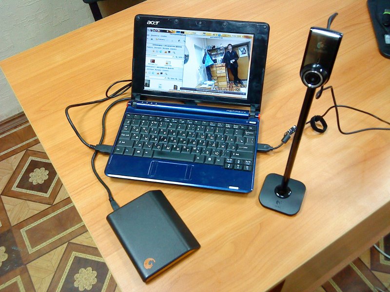

Согласен. Однако это не панацея. Пока многие производители юсб винчей делают "двойное" питалово, хотя есть более радикальные решения.
t.jpg [ 138.93 КБ | Просмотров: 10990 ]
Благодаря опред дескрипторам, устройства моут обходить данные ограничения (не я придумал).
Кроме того, ЮСБ только начинает развиваться, так что...
Но это уже не имеет никакого отношения к теме.
