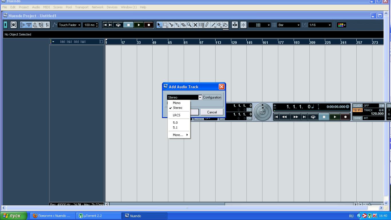

4.jpg [ 174.68 КБ | Просмотров: 11223 ]

На 4 скрине показано что отсутствует входной сигнал! (нужно исправить)

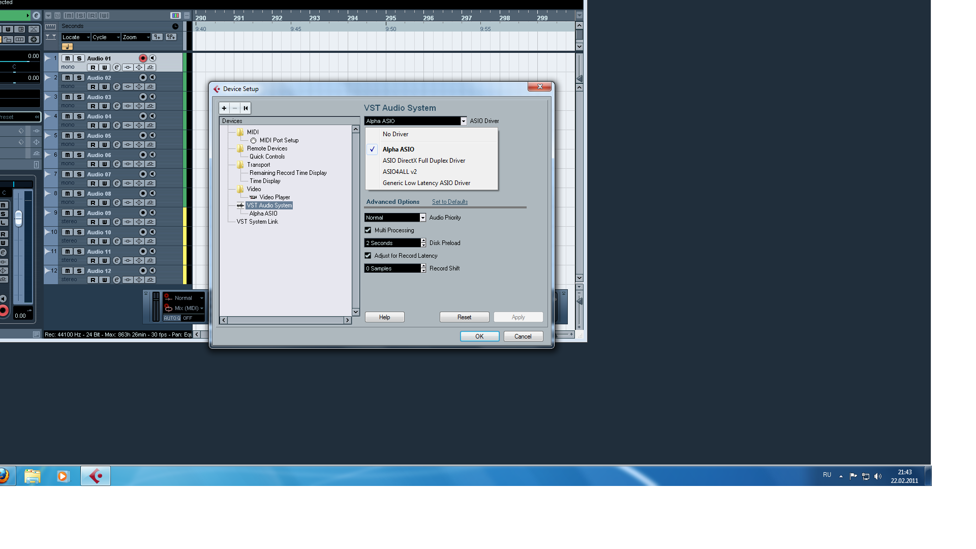

Я вроде всё настроил,но теперь я нажимаю на кнопку запись и сама палочка идёт,но без шкалы записи,её чё-та нету!
Вот ещё скиншот,скажи какой драйвер поставить!
Безымянный.png [ 283.08 КБ | Просмотров: 11210 ]

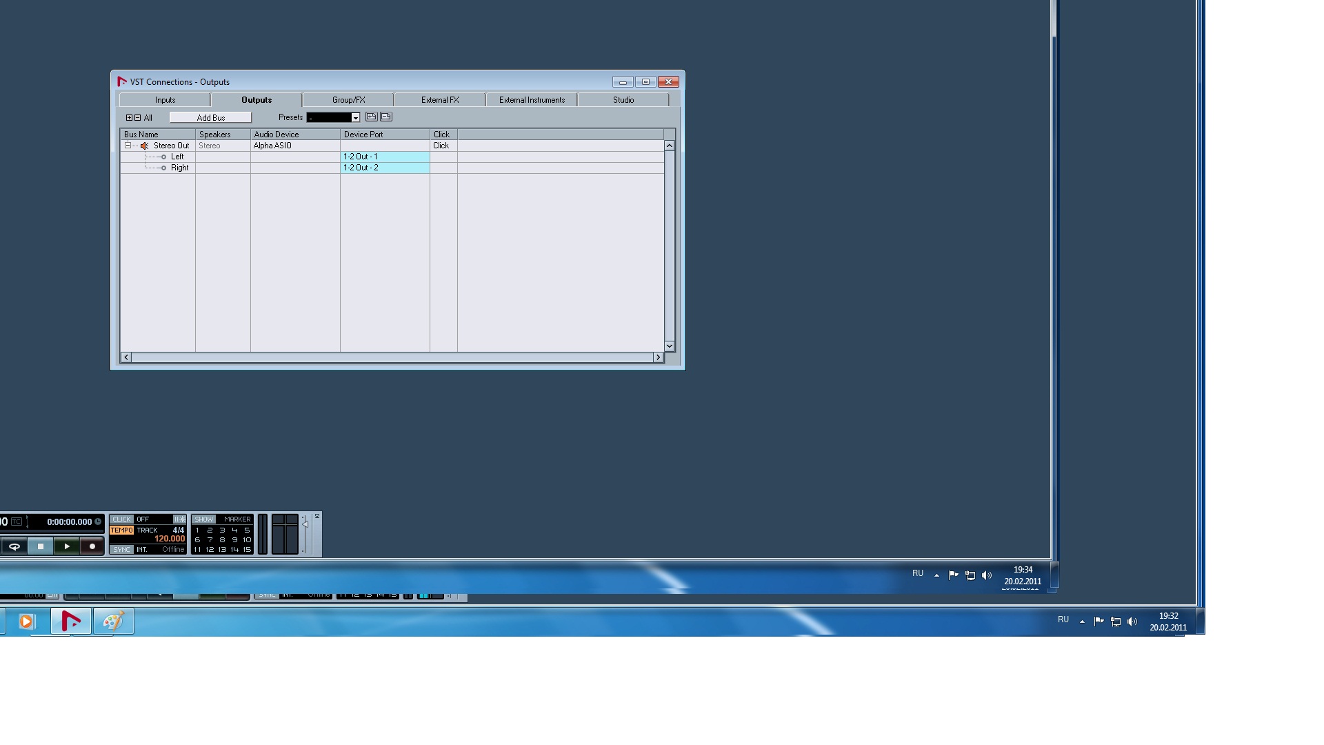

Создайте по F4 два моно канала в закладке Input (обозначьте порты) и выставите на самих треках (Input) эти же каналы Mono 1 и Mono 2.
А там смотрите, какой-то все равно писаться должен, если проблема с коммутацией.

Alpha asio - драйвер звуковой карты ( обеспечивает минимальную задержку ) -ставить его
интересная статья по поводу cubase и nuendo http://www.pcmusic.ru/cubase-amp-nuendo
cудя по тому что можите записывать в adobe audition дело не в коммутации - попробуйте ещё раз пошевелить настройки или переустановить nuendo заново (обычно программа сама всё ставит сразу в рабочее состояние ).

burd-ig:
Я обозначил сами порты на Моно,а как на самих треках это поставить???

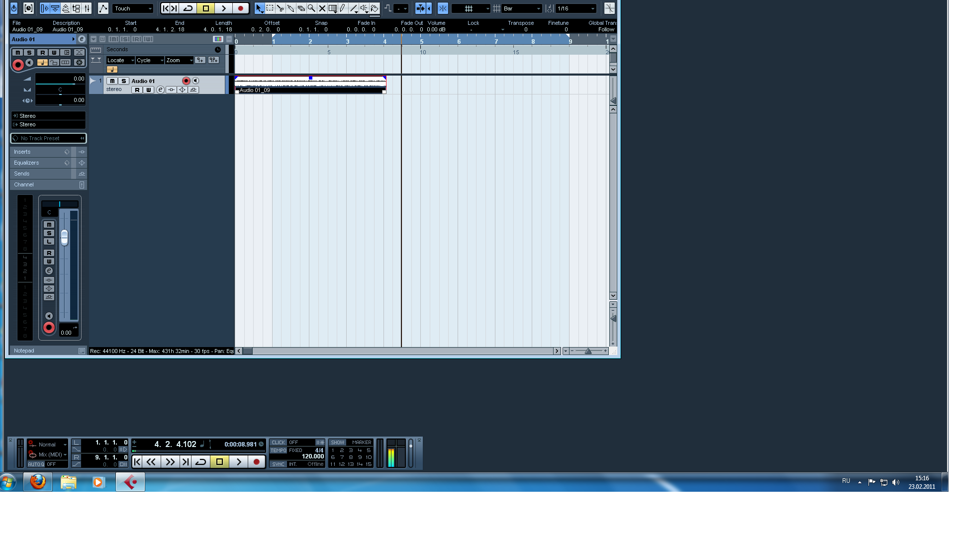

Ооооо,сейчас у меня уже всё идёт,ну запись идёт норм.Только вот одна проблема,я когда нажимаю на запись,она идёт,а потом когда я прослушиваю эту запись которую я записал,то там идут какий-та помехи или что,звук идёт типа как когда на радио меняешь волну,и голос как у робота)))
Я уже смотрел,плагины вроде отключины!
Вот это я не знаю что,помогите плиз!

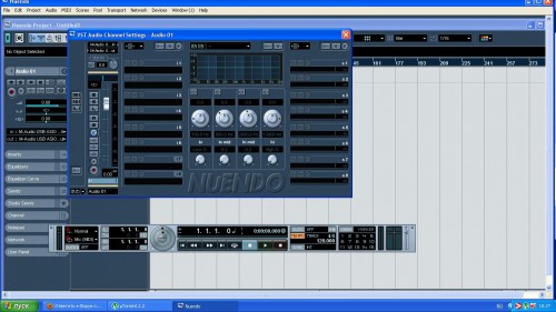

В меню плагинов должно быть пусто !
Проверьте в контрольной панели звуковой карты (меню настроек),нет ли там какого-нибудь эффекта .
Ну и сам микшер, не включен ли процессор эффектов .
Безымянный у.JPG [ 156.52 КБ | Просмотров: 11195 ]

И ещё,я когда нажимаю на запись,то я даже не подхожу к микрофону,а уже идут маленькие палочки на шкале,как будта помеха идёт,или ещё что-то!
А потом я это воспроизвожу и вот такие помехи!
Безымянный.png [ 243.09 КБ | Просмотров: 11192 ]
