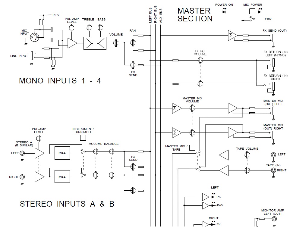

Вот схема моего пульта

СообщениеДобавлено: 12 окт 2010, 15:34
> Едем дальше, о внешний корпус самого микрофона этот фон не заземляется, только за корпус именно разъема микрофона или провода.
Поясните, что вы имели в виду. В любом случае, если прикосновение к корпусу микрофона и корпусу разъёма приводит к разным результатам, значит внутри микрофона они не соединены.
По схеме пульта — она недостаточно подробная. Не отмечено, соединён ли корпус разъёма и куда. Вероятно, там всё правильно, раз с другим микрофоном работает, и с другим пультом результаты те же.

Разобрал пуль, схема верна - корпус ни к чему не подключен. Но дело точно не в этом. Это ведь не единственный проверенный пульт.
