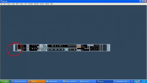

чтобы не создавать темы ! - неожиданно заметил что в Nuendo 3 подрагивает шкала CPU usage при пустом проекте ( хотя нагрузка отсутствует ). С чем это может быть связано ??? мне почему то кажется что так не должно быть и это не порядок - на предыдущих звуковых картах я такого не замечал или не обращал внимание . в Nuendo 5 такова нет ( и там данная шкала называется ASIO time usage)
если кто то пользуется Nuendo -может взглянуть у себя,нормальное ли это явление,буду очень признателен :) !
