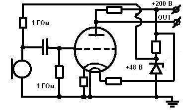

Ну это я приблизительно, можно даже сказать схематично нарисовал. Еще подумал нарисовать конденсатор или нет. По идее сигнал гасится на стабилитроне,
а на аноде все, как обычно, это же не резистивный делитель.
Если делать такую штуку, то фантомное питание я бы получил в блоке питания и не парился с тремя жилами, а добавил бы еще две.

Бурд-иг , что это за схему Вы нарисовали каличную???? :shock: Не вводите народ в заблуждение!!!!! Вы понимаете, что такое параллельные связи, и как они ухудшают звук ??? Какой еще стабилитрон????? :twisted:
Если б меня попросили по трем проводам передать сигнал от корпуса микрофона с лампой к б.п. - то я рассматривал бы только 2 решения:
1) анодное питание, поляризацию и накал- взять от одного источника, как это сделано в Ноймане у-47 . Просто блок питания должен быть рассчитан на 300 мА. накал- просто через гасящий резистор включить.
2)- плюсовой конец накала- пустить по сигнальному проводу, только в этом случае- в сигнальной линии придется применить два конденсатора- один в корпусе микрофона, другой- в корпусе Б.П.
Понятно?

Только гасящий резистор нужен ватт так на 50.

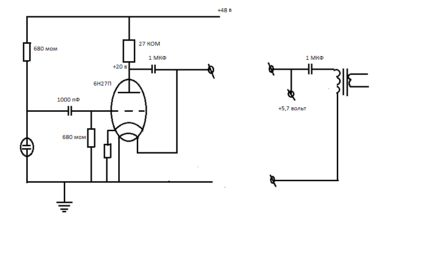

Про гасящий резистор- не подумал. Значит подходит только второй вариант.
Вот нарисовал схему, по моему мнению, единственно возможную при трех-контактном соединении лампового микрофона и блока питания. Кстати схема- мои теоретические изыскания, относительно питания лампового микрофона от 48 вольт. Ток через лампу- 1мА.

ЕЩЕ МАЛОСТЬ ПОКУМЕКАВ- ДОБАВЛЮ, ЧТО В ПОСЛЕДНЕЙ, ПРЕДСТАВЛЕННОЙ МНОЮ СХЕМЕ- НУЖНО НОГУ НАКАЛА, КОТОРАЯ СИДИТ НА ЗЕМЛЕ- ПРИСОЕДИНИТЬ К ОБЩЕМУ АНОДНОМУ ПРОВОДУ. И СОБСТВЕННО- 6 ВОЛЬТ НАКАЛА ПОДАВАТЬ- ПО СИГНАЛЬНОМУ И ОБЩЕМУ АНОДНОМУ ПРОВОДАМ. ОПЯТЬ ТАКИ, ЭТО- ВО ИЗБЕЖАНИЯ ПАРАЛЛЕЛЬНОСТЕЙ.
