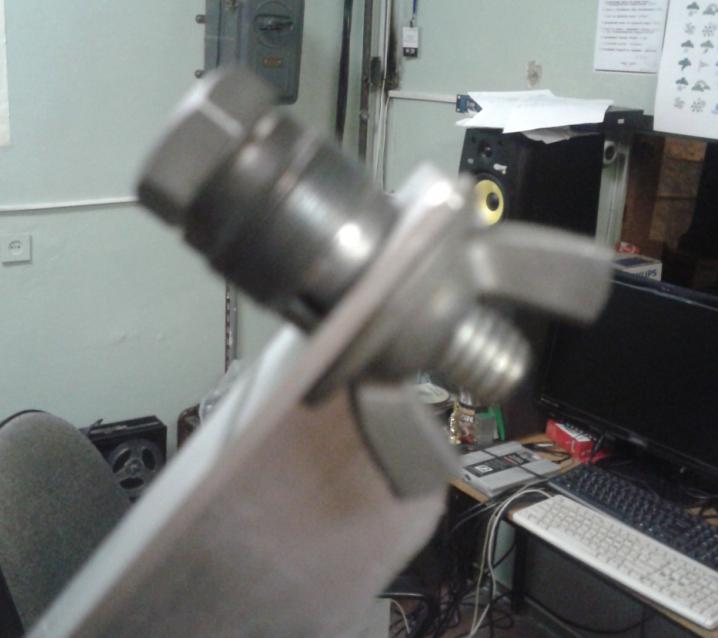

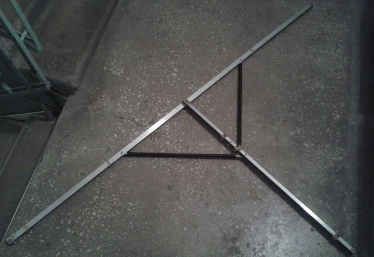

Вот верх Deca Tree:
Deca 1.JPG [ 105.32 КБ | Просмотров: 18199 ]
Deca 2.JPG [ 38.77 КБ | Просмотров: 18199 ]
Изолента черная наклеена не зря (правда ее особо и не видно на алюминиевым уголке). Нет бликов. А хромированная труба (ну ее я фотографировать не стал) принимает цвет зала.
У меня темно коричневый, почти черный. На стойке резинки с крючками для укладки проводов, что бы не висели.
Да, кстати, у Октавы довольно глубокие ловушки, где резьба. Так что болты не спиливал. Хотя не глубоких я пока не видел.
Сам только что заметил, что переходник от Ноймана.

Вот верх Deca Tree:
вот то, что и хотел увидеть, а расстояние как на схеме точно выдержали? большое спасибо за фотки!
 Заголовок сообщения: Re: Октава МК-012, Круг
СообщениеДобавлено: 13 мар 2014, 23:44
У меня 2 метра на 1 метр. В книгах 2,2 на 1,2 . Или 2 на 1,5 или 2 на 1, как у меня.
А выбор банальный - уголок длиной 3 метра, пилится проще... ну вы поняли.
