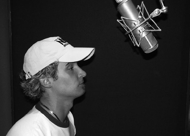

У меня тоже есть 102, сравнить лоб в лоб не с чем. Но по звуку мне очень нравиться. Правда еще сильно его не тестил. Но уже понятно что звук приличный выдает. Вот только беда с "эСками". Что делать Диессер?
 Заголовок сообщения: Re: Когда ждать Октава МК-519?
СообщениеДобавлено: 06 авг 2010, 16:39
Я просто ставлю микрофон на уровне носа с наклоном.
Примерно так:
voc_mic2.jpg [ 128.03 КБ | Просмотров: 12822 ]
За это сообщение автора Telecaster поблагодарил: Alex Sander
СообщениеДобавлено: 06 авг 2010, 16:44
19 дек 2009, 13:14
Сообщения: 135
Благодарил (а): 6 раз.
Спасибо. Тоже думал о расположении микрофона.
Тут можно даже без поп фильтра обойтись. смотря на фото его и нет
СообщениеДобавлено: 06 авг 2010, 16:55
Да, при таком положении "взрывные" практически не беспокоят.
