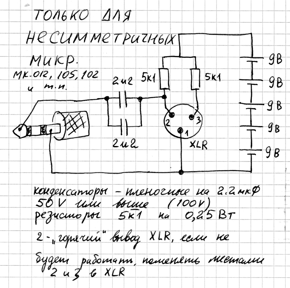

Попробуйте вот эту схему. Она работает, но только для несимметричных микрофонов, т.е. у тех, у кого есть горячий и холодный провод. Она не работает для МК-319, МК-219, МКЛ (все). Пожалуйста не считайте, что ее рекомендует производитель, это просто временный вариант, для экспериментов, его можно использовать в радиолюбительской практике.
mk-unbal.gif [ 296.2 КБ | Просмотров: 4073 ]
