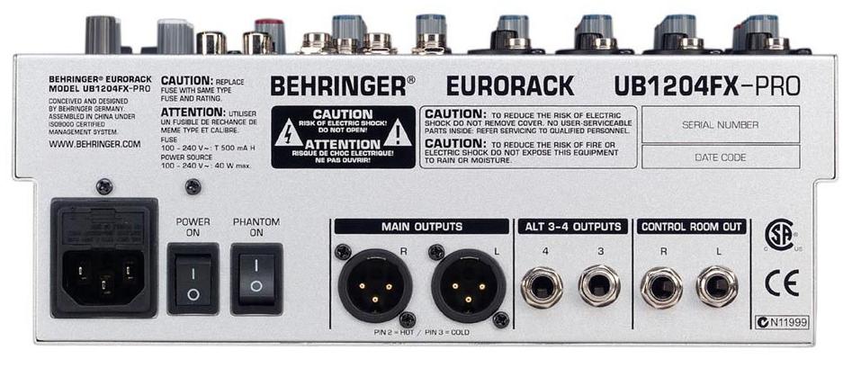

Только не с этого, а с того, которое на задней стенке, обозначено Insert. То, которое подписано Line - это линейный вход. Вот только что то я забыл, есть у него инсерты или нет... Если нет, то вариант B - снимаем сигнал с AUX 1 в режиме Pre Fader. При этом эквалайзер канала поставить в 0 db
Видимо инсертов нету,вот:
Микшер-2.JPG [ 73.84 КБ | Просмотров: 25231 ]
