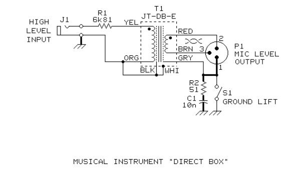

Для понятия процесса хочу выложить схему DiBox. обратите внимание на его выход и представьте следующее устройство, к которому он будет подключен, и где отрывается земля, многие думают на входе. Отсюда же понятно, как работает Ground Lift.
Dibox.JPG [ 20.68 КБ | Просмотров: 23650 ]
P.S. Еще раз прочитал 4 страницы форума и сделал для себя однозначный вывод. У МК-519 в данном случае нет контакта внутреннего предусилителя с 1 ногой XLR, "висит в воздухе", корпус соединен однозначно с внутренней схемой. Т.е. земляную функцию первой ноги взял на себя корпус микрофона. Еше раз убеждаюсь, что не следует дублировать земляное соединение. В данном случае просто брак.
