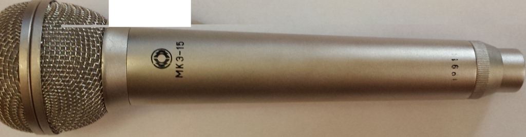

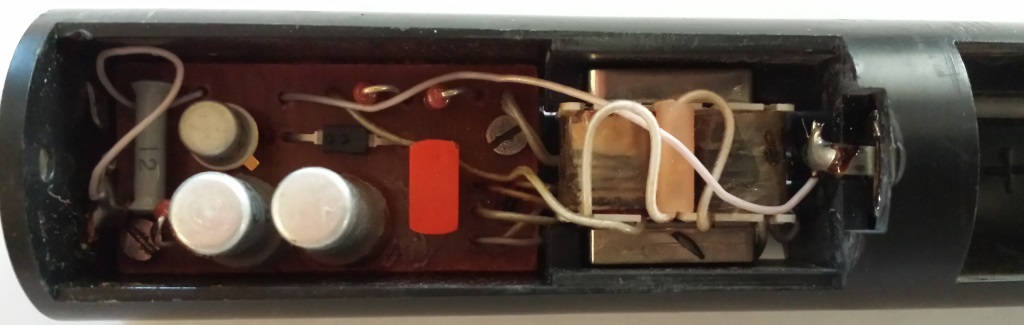

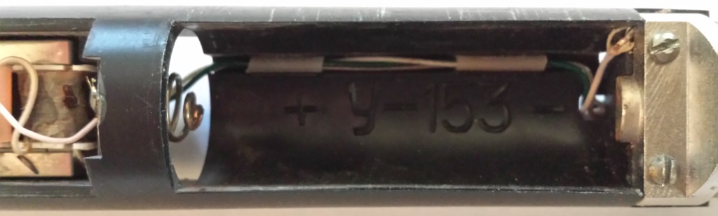

"По наследству" от приятеля много лет назад мне достался микрофон МКЭ-15.
Изучив кучу сайтов, а потом Ваш Форум, я надеялся, что он заработает будучи подключенным к линейному входу DVD-проигрывателя (внутри батарея 1,5в рабочая). Однако, с удивлением выяснилось, что он уверенно (несмотря на свои "года") работает ТОЛЬКО на микшере с фантомным питанием.
Заранее извиняюсь, если я невнимательно "прорыл" Форум...

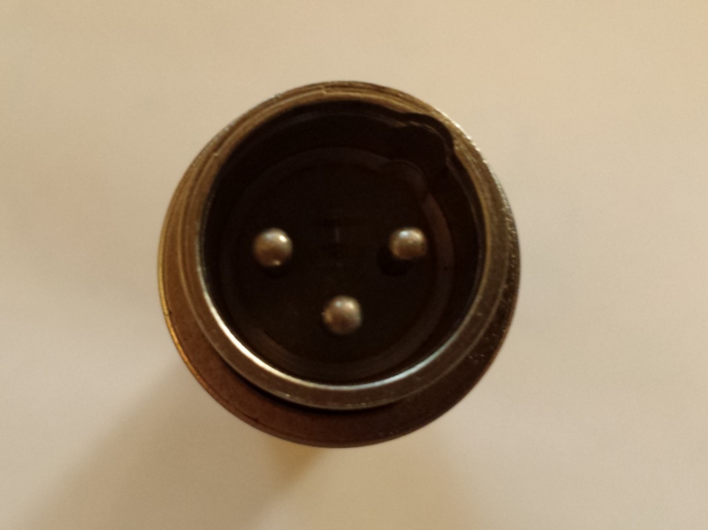

И все же, скажите мне, пожалуйста, действительно ли МКЭ-15 работает ТОЛЬКО на микшере с фантомным питанием?? Или....?? Если у кого сохранилась Инструкция к нему, то буду признателен, если Вы поделитесь с ней. Надеюсь, что в Инструкции могут быть условия эксплуатации и схема распайки XLR-3<-> Jack6.5. Так же публикую фото МКЭ-15. Микрофон отличный и жалко с ним расставаться!
Заранее ВСЕМ спасибо за ответы и советы.

Возможно, дело не в фантомном питании, а в распайке - используется какой-то неправильный переходник с XLR-разъёма микрофона на (вероятно, джековый) вход DVD- проигрывателя.
Распайка должна быть стандартной, в DVD плеере тоже. В Инете можно найти. Т.е. на джеке TRS: прямой (горячий) - на конец, обратный (холодный) - на кольцо, экран (оплётка) - на гильзу. На XLR соответственно: 2, 3, 1.

В том-то и дело (прошу прощения, т.к. выше я не совсем ясно выразился), что прежде, чем подключать микрофон к DVD, я у знакомых проверил его. Кабель XLR male <=> TRS 6,35 мм взяли готовый.
Аккуратно вскрыли микрофон и заменили батарейку. Напрямую (я так понимаю - линейно) микрофон молчал, но как только подключили его ТЕМ ЖЕ КАБЕЛЕМ через простой микшер с "фантомом" микрофон чудесно заработал.
Итак:
XLR <=> Jack TRS 6,35 мм (1/4 дюйма)
1 Sleeve, Общий провод (соединён с оплёткой кабеля и на гильзу TRS) (GND, земля)
2 Tip, Прямая (горячая) полярность (плюсовой красный провод на конец TRS)
3 Ring, Обратная (холодная) полярность (минусовой синий провод на кольцо TRS)
