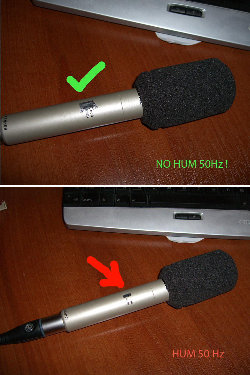

Достал, наконец, металлизированный скотч.
Что получилось:
1. Помеха при поднесении руки к аттенюатору ушла полностью.
2. Помеха 50 Hz, которую я считал за помеху из сети тоже ушла полностью (видно аттенюатор все же ловил
помехи от окружающих предметов из воздуха).
3. При касании рукой фольги помеха возвращается (раньше она была такой же силы, но когда рука или металл находились
на расстоянии 5 мм до аттенюатора. Сейчас нужно именно касаться)
4. Подозреваю, что фольга все же еще не за одно с корпусом, так как:
а) все-таки тонкая прослойка клея от скотча
б) анодированный корпус
Знакомый электронщик предложил приклеить обычную фольгу токопроводящим клеем.
Есть у кого еще идеи, как полностью устранить дефект без удаления аттенюатора?
attenuator.jpg [ 287.13 КБ | Просмотров: 13280 ]

Как раз проблема-то озвучена полностью и о ней я писал выше: в СЦ Shure, проверив мой микрофон, сказали, что аттенюатор является антенной и при питании преда без земли ловит наводки. И, даже разобрав микрофон, электронщики толком не объяснили почему так работает. Иначе, если бы они поняли ПОЧЕМУ, то и нашли бы решение без удаления аттенюатора. Что же касается МК-220, то покажите мне ссылку, пожалуйста, где владелец пишет, что он решил проблему экранированием переключателей. Как раз таким образом удалось решить проблему на моем Shure KSM-109 и об этом я написал выше. А решил ли проблему владелец Октавы, так и не понятно.
СообщениеДобавлено: 16 ноя 2010, 12:24
Дело в том, что у приёмника тоже есть антенна, но при подключении земли он не только не перестаёт работать, а начинает работать даже лучше. Так что проведение прибора при подключении земли в значительной степени зависит от его схемы.
Потому я думаю, что всё же имела место какая-то схемотехническая недоработка.

Дело не в том, что они не объяснили, а в том, что они и сами не поняли. А коль скоро они не поняли, в чём причина, то как можно доверять их вердикту, якобы "аттенюатор является антенной и при питании преда без земли ловит наводки"? Тем более, что как верно заметил Ziatz, заземление только улучшает приём.
Здесь речь не о том, что они не поняли, а в причинно-следственных связях.
Причину наводок они поняли - аттенюатор является антенной. Это причина 1.
Почему аттенюатор является антенной - это уже Причина 2 и, вероятно, Ziatz прав в том, что это кривая схемотехника.
Далее, для устранения наводок следует устранить Причину 1, что и предложил СЦ (и это они проверили - без аттенюатора наводок что с землей, что без земли нет).
Значит Причина 1 - аттенюатор-антенна. Почему это так, т.е. найти Причину 2 должен ответить сам разработчик Shure.
А приемник улучшает приём, потому что его антенна связывается с землей, которая также является антенной.
Получается, как бы большая антенна. Но это работает только при правильной схемотехнике.
Я же развил эту идею и поместил экран над двумя неметаллическими переключателями, после чего проблема также исчезла. Вот и вся ссылка. В первоисточнике. Почему и пишу об этом я, а не владелец. В его случае действительно имеет место приём помех с эфира, поэтому и помогает экранирование микрофона как мера, ухудшающая приём. Заземление микрофона в его случае не даёт ничего.
