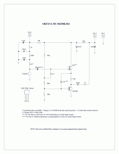

В силу сложившихся обстоятельств (либо моя ошибка, либо компонент с дефектом) хочу попросить о консультации, после модификации одного микрофона мк-012 (схема прилагается) на выходе он дает очень слабый сигнал, слышно на максимальном усилении- уже на уровне шума. При этом все напряжения в узлах те же что на втором микрофоне, модификация которого прошла вполне успешно. Паял я аккуратно, дорожки не коротил. Мог вероятно что-то перегреть. Очень прошу совета что проверить в первую очередь.
С уважением, Михаил.
P.S. На днях отсканирую полный мануал по моду, с картинками и контрольными точками.
Комментарий к файлу: схема мода
*-замененные компоненты
img-1520-6a30e0f7ba.gif [ 32.07 КБ | Просмотров: 10584 ]
 Заголовок сообщения: Re: Ремонт мк-012
СообщениеДобавлено: 20 июн 2011, 11:17
А на капсюле напряжение не забыли померять? Может, поляризующее напряжение на нём низко?
СообщениеДобавлено: 21 июн 2011, 22:42
20 июн 2011, 01:04
Напряжение мерил, более того я тестировал оба микрофона одновременно, меняя капсюли. Поэтому я немного в прострации)
СообщениеДобавлено: 21 июн 2011, 22:49
Иногда при монтаже склонны повреждаться полевые транзисторы, они могут пробиваться статическим электричеством. (Их полагается паять, предварительно обмотав ножки проволочкой или фольгой, и уже после пайки снимать эту защиту.)
СообщениеДобавлено: 23 июн 2011, 12:42
17 сен 2007, 13:57
Сообщения: 79
Этот мод 100% жизнеспособен. Я сам собирал такую схему и все работало, хотя и улучшений по сравнению с серийной не заметил, но и хуже не стало. Наиболее вероятная причина - ошибка в монтаже или цоколевке транзисторов. Измерьте режимы по постоянному току, проставьте напряжения на затворе, на эмиттере и на стоке для транзисторов.
