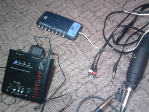

Фото0489.jpg [ 839.53 КБ | Просмотров: 13634 ]

АЦП 18 бит/ ЦАП 20 бит- это плата за "внешность"
Я же говорил дешевые внешние карты начинаются не с 4000 руб.
Во вторых выход предварительного усилителя монофонический.
У вас стерео джек. Значит RCA используем только один в любой канал Input звуковой карты
Фантом на Art Tube включаем, сильно Input не задирайте.
Шнур насколько мне видно на фото явно не дорогой.
Я уже говорил, что один раз смена кабеля на дорогой решила все проблемы с шумами.
Подключайте, проверяйте.

стоит 170 рублей ,мне сразу такой дали как попросил .
должно же пойти с этими проводами все ?
а RCA это какой ?

Давайте по порядку!
Подсоединяйте к Input звуковой карты оба RCA.
Пальцем нащупайте, какой из них соединен с кончиком Джека (пользуйтесь виртуальным микшером самой звуковой карты)
Как найдете, это и есть нужная пара концов.
Далее Jack в ART TUBE. Включаем фантом. должно все заработать.
Вопрос будут ли шумы.

вот "Пальцем нащупайте, какой из них соединен с кончиком Джека" это я что то не понял

У вас стерео провод, а писать будете моно.
На джеке земля, правый и левый соединены к RCA соответственно правый разъем и левый.

а как нибудь по толковей растолковать можно ?

Книжки умные читать надо!
Попробуем по другому - соедините только красный RCA c входом звуковой карты,
а джек к ART TUBE, подсоедините микрофон, вкл. фантом. Есть сигнал? Если нет, оключите красный, вставьте белый.
А куда писать будете, в какую программу?

а писать в кубэйс или адобе аудишн

Там проблем добавится, следует правильно выставлять порты на запись!
А карту я бы поменял на такую же внутреннюю 3500 руб!!!

Кабель не должен быть причиной шума (хотя может быть причиной фона).
Включите наушники в выход усилителя, и послушайте есть ли сигнал. Если есть, проблема в соединении его с картой. Если нет, то что-то с подсоединением микрофона. Проверьте, нажата ли кнопка фантомного питания. Хотя судя по фото она у вас нажата. (Разумеется, совет годится только при условии, что все элементы исправны).
