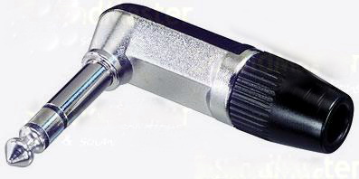

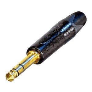

А вот так выглядят TRS-штеккер он же "ждек", он же "пальчиковый штеккер", размер которого обычно уточняют и называют то ли "гитарным штеккером", то ли 6.3мм то ли 1/4 дюйма. Не знаю какую серию TRS от Neutrik предлагает "Октава", так как кабелей с TRS-разъемами у них не брал, но угловых штеккеров у "Октава" в комплектации точно не видел.
Пальчик_Neutrik- прямой.jpg [ 14.18 КБ | Просмотров: 11235 ]
Пальчик_Neutrik - угловой.jpg [ 20.11 КБ | Просмотров: 11235 ]
