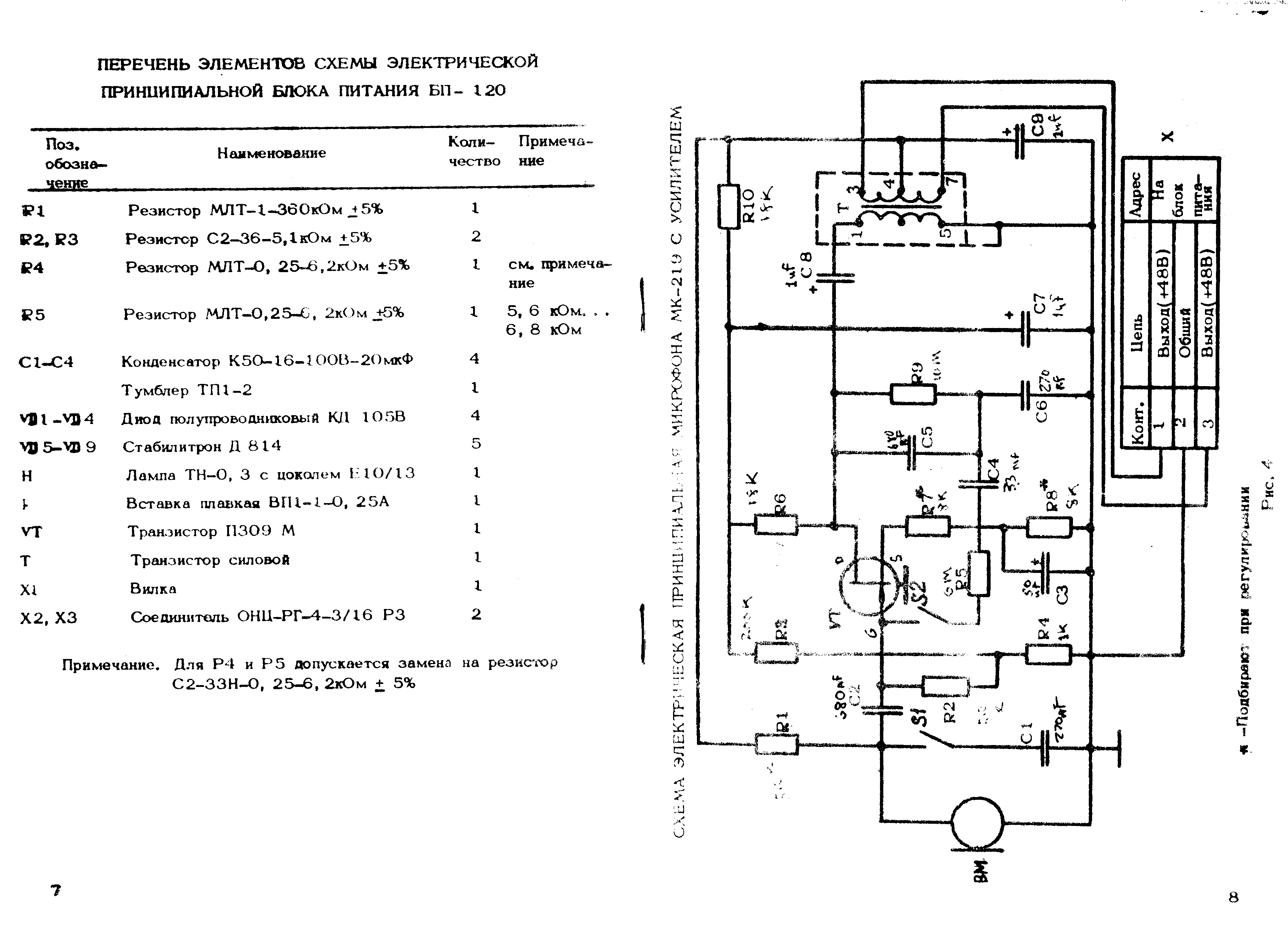

Когда я купил первый 219, мне не с чем было сравнить, переключателями аттеньюатора и фильтра я не пользовался и писал себе все подряд. Когда же недавно купил второй такой же микрофон, заметил, что сигнал у нового явно громче. А вот когда на новом врубишь -10 дб, сигналы становятся одинаковыми. Короче оказывается, что в старом микрофоне независимо от положения переключателя все время включен аттеньюатор. Может кто подскажет, по какому принципу работает аттеньюатор и как его вообще выключить?

Вообще-то, это дополнительный конденсатор, изменяющий общую емкость капсюля.

Ну и как его отключить? Это такая стеклянная длинная штуковина , по которой скользит переключатель?
Если да, то можно ее(эту штуку) просто выпаять, а вместо нее просто припаять проводок? Я так понимаю, в этом случае микрофон будет работать без аттеньюатора? Можно и вторую такую штуку, которая под переключателем хайпасс фильтра, тоже изъять из схемы?

Это стеклянная трубочка странный зверёк - геркон. Можно выпаять безболезненно, проводок паять не надо. Для уверенности см схему.
Oktava-MK219.gif [ 128.93 КБ | Просмотров: 6681 ]
