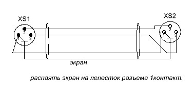

Вот в этой теме суть вопроса: МК-519 фонил, был отправлен в Тулу.
Результат разбирательств: простая распайка ХLR-шнура (1-1 2-2 3-3) таки не подходит. Микрофон заработал только при напаивании экрана как на 1 контакт, так и на лепесток корпуса разьёма.
Прилагаю схему распайки, присланую по почте от отдела техподдержки.
Чтобы не лазить паяльником в свои шнуры, заказал там же, в Туле. Привезли, кстати, хороший шнур, четырёхжильный, с нейтриковскими разьёмами, довольно неплохо спаянный.
Распайка кабеля.JPG [ 13.05 КБ | Просмотров: 27655 ]

Так фирменные шнуры и распаиваются. Оплетка разделяется на две части и одна паяется на первый пин XLR, а другая на "жализячку" подпружинивающую на корпус разъема.
Возможно, что так и паяются. Смущает только два аспекта:
1) я разобрал три фирменных шнура, которые у меня были, ни у одного из них такой пайки нет. Везде - 1-1 2-2 3-3.
2) на этих самых форумах, если внимательно читать, на любой вопрос по распайке XLR шнура, первый и, зачастую, - единственный ответ, как от уважаемых форумчан, так и от уважаемых представителей "Октавы" - 1-1 2-2 3-3, причём как абстрактно, так и применительно к микрофонам Октава. Нигде речь не идёт о перемычке на лепесток.
Я ни в коем случае не технический специалист, но что мешает поставить перемычку внутри микрофона между корпусом и первым контактом, чтобы работали все шнуры, а не только хитрым образом распаяные? Возможно, что тому есть веские обоснования.
Тогда я бы посоветовал указывать распайку шнура, требующуюся конкретной модели микрофона, я не знаю, в техпаспорте, или на сайте Октавы, или где-нибудь, где можно эту информацию в принципе узнать. Форум, как мы выяснили, не даёт ответа на этот вопрос, а способен только ещё больше запутать.
Чтобы не быть голословным, вот примеры топиков, где рекомендуется распайка 1-1 2-2 3-3:
раз
два
три
и встречающаяся тут ссылка на статью из журнала "Звукорежиссёр": http://rus.625-net.ru/archive/z0205/dolgov.htm
И, к слову (как я раньше этот топик не нашёл!), вот этот третий пример описывает проблему, очень похожую на мою, и именно с 519-м майком.
У меня складывается ощущение, что дело именно в конструктиве микрофона 519-й модели. Корпус с первым контактом (экраном) не звенит на тестере. Как только копус попадает на экран (через перемычку на этот самый лепесток), так всё становится нормально. В общем, как это часто бывает, проблему надо в консерватории решать.

Земляной пин не всегда идёт на корпус прибора. Иногда их соединение образует так называемый замкнутый контур и ведёт к увеличению фона. Как правило, это может случиться, когда соединяют два прибора, подключённых к сети, и на корпуса которых просачивается переменное напряжение (типичный пример — компьютер). На проводе, соединяющем корпуса приборов (а также внутри прибора на довольно коротком, но не нулевой длины проводе, соединяющем корпус и земляной контакт), может выделиться переменное напряжение, которое будет включено последовательно в звуковую цепь.
Но в случае микрофона опасность этого минимальна, поскольку он не имеет собственного источника питания. Но если например стойка микрофона заземлена, а усилитель нет, это возможно.
СообщениеДобавлено: 12 апр 2011, 10:05

> припаяным к земляной шине проводочком тыкали во всевозможных местах конструкции...типа заземляя шину, и где фон был минимальным, там засверливались
А если помеха проходит по высокой частоте, то там оптимальная точка может оказаться другая, и тогда там в дополнение к этому соединяют конденсатором.
