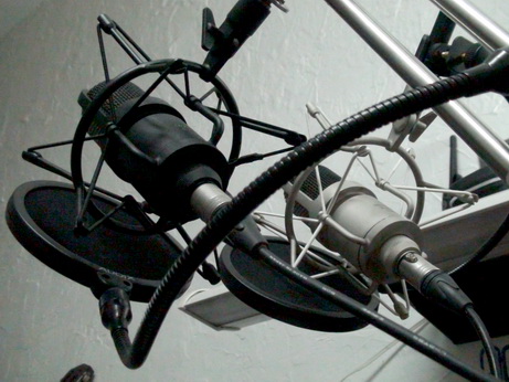

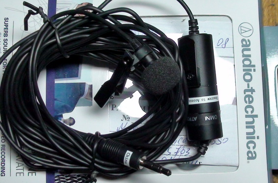

Приехала девочка с старым саксофоном. Принесла свой минус на который ей нужно положить сакс. Саксафон прописал на прищепку "Audio-Technica" ATR 3350(45$)+ стереорекордер ZOOM H2n(220$) и на "Октава МК-105"+ звуковая карта "Lexicon I-Onix U22"(350$) c предами от DBX. Девочка запрыгала....."Хочу Октава!!!! В прищепке звук плоский!". Так что в школе покажите родителям на практике что как звучит. И тот кто любит хороший звук раскошелится обязательно. А так навязать не получится.
Давно не выкладывал записи микрофонами Октава.
Вот ссылка на запись с саксофонисткой. Помещение не студия, а радиостанция. Звукоизоляция только с двух сторон комнаты. Сравнение "Audio-Technica" ATR 3350 и "Октава МК-105". Только сведено до кучи. Частотки ни в фанере ни в записи микрофонов не регулировались. Наложили тот уровень ревера от "Sound Forge 9.0" который поросила девочка. http://yadi.sk/d/p5J48iMx78snd То же, но выложена одна Октава МК-105 http://yadi.sk/d/R7uNWP3C7C7eu
P.S. Писал на две близко расположенные "Октава МК-105". Просил девочку основную тему ирать по центру и при перекликаниии темы перемещать саксфон то к одному микрофону то к другому. Но девочка не реагировала. Брался за раструб и тягал саксафон при записи сам, но поняв что человеку могу повышибать зубы ненароком( а у саксофонистов они и так рано теряются), бросил свою затею и она водила саксофоном так как ей было удобно.

Очень много клапанов в записи. В этом отношении 105-й проигрывает, по тембру да, лучше.
Если поставить Neumann TLM 103, ситуация только ухудшиться (по своему опыту).
Так до сих пор без сомнения ставлю Shure SM 57 на сакс (параллельно инструменту).
Ситуация неплохая с гиперкардиоидой МК-012.
