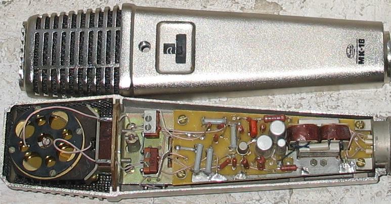

Да, трансформаторы в микрофоне похоже стоят.
Комментарий к файлу: Октава МК-18
mk-18.jpg [ 72.57 КБ | Просмотров: 19144 ]
СообщениеДобавлено: 24 июл 2011, 22:47
Ну тогда как сказал Ziatz: один вывод через конденсатор на вход звуковухи, другой (через другой конденсатор) на землю, и все дела.
