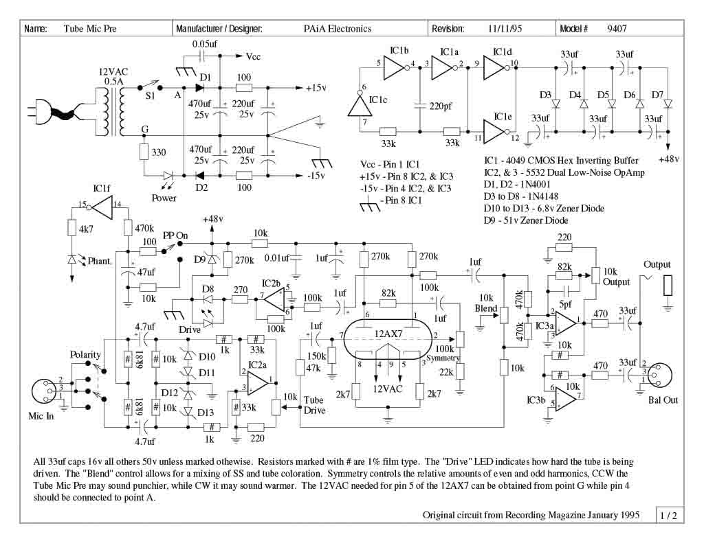

По поводу предусилителей. Всем известный пред Art Tube лажают, типо вытащи из него лампу, а он все равно работать будет. А ведь так оно и есть.
Вот схема:
Tube_mic_pre__PAiA_.jpg [ 102.19 КБ | Просмотров: 17268 ]
Единственно, кому жалко денег, можно из левого нижнего угла схемы соорудить свой простой пред на операционном усилителе с фантомным питанием.
Блок питания... кому какой транс попадется под руки.
