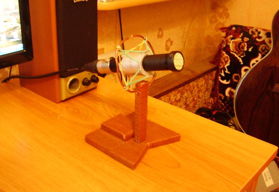

Сделал первую пробную конструкцию. распилил советский конденсатор 2000 мкф х 50В, между ним и микрофоном - что-то типа целлулоидного поролона, не знаю как называется. Закрепил круглые резиночки, которые в торговле применяются, и другие концы резиночек - на проволоку подставки, которую когда-то давно делал и так и не успел выкинуть. Этой же проволокой можно регулировать наклон микрофона)
Вроде наводок от прикосновений руки к столу теперь не слышно. Хотя хрен его знает, как эффективность пауков проверять.
Вобщем, эффект на таком макете есть, буду думать над дизайном, чтобы декоративно получилось)
