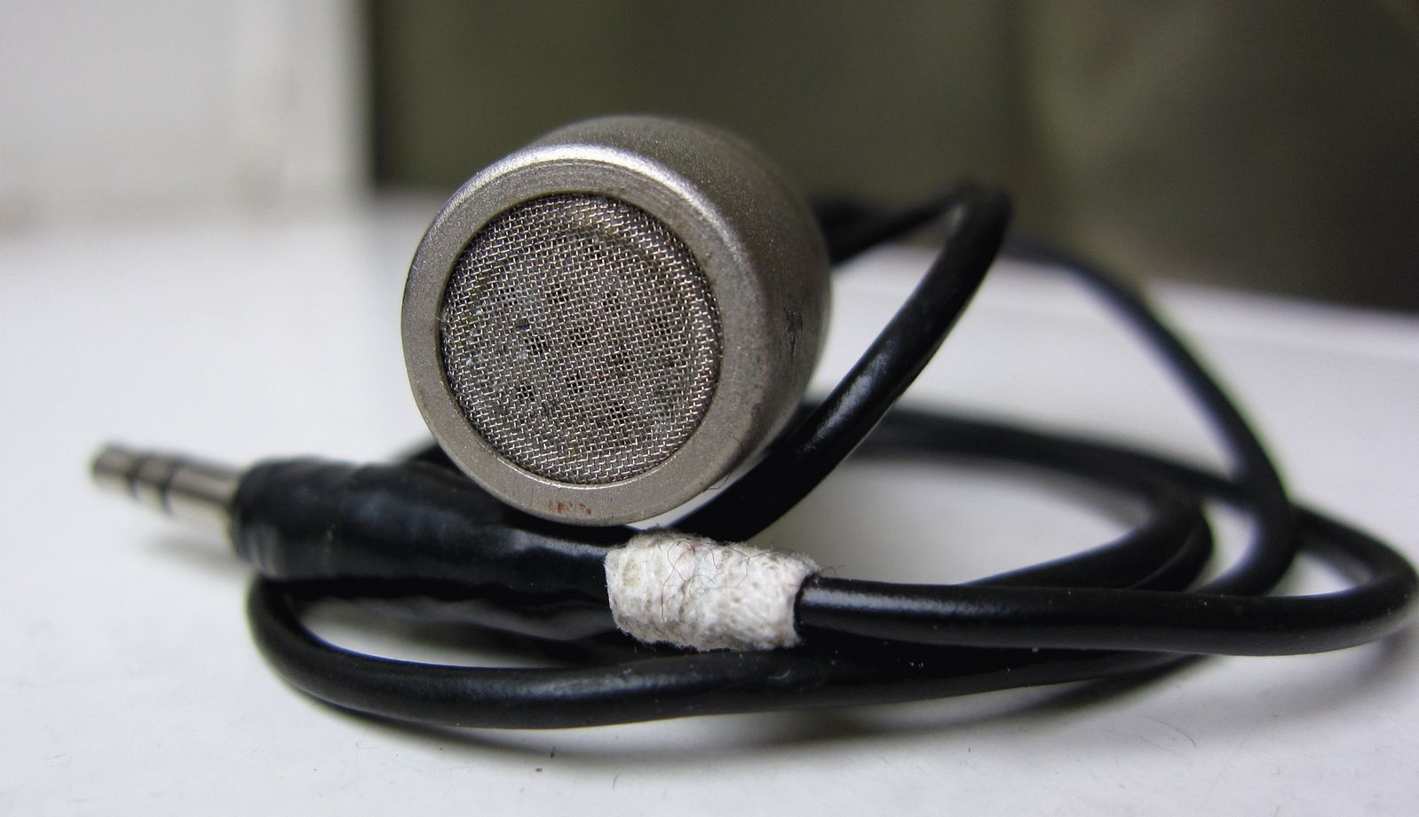

Очень хотелось поделиться короткой информацией о пикап-системе построенной для укулеле с использованием миниатюрного микрофона Октава МКЭ-5Б, также выложить фотографий с высокой резолюцией, так как, фото этого уникального для акустических пикап-систем микрофона почти абсолютно недоступны в интернете.
Пикап использует пьезо диски диаметром 12 мм, которые клеем цианоакрилат (супер-клей) устанавливаются под бриджом... система предложена компанией K&K Sound. Результат - феноменальный!
А если у вас имеется Октава МКЭ-5Б и стерео энд-пин, то постройка стерео пикап-системы дело нескольких дней.
Результат обеспечен на многие годы!
МКЭ-5Б имеет встроенный миниатюрный аудио-трансформатор, питается от 1,5 В, но я увеличил питание до 4,5 В, что просто необходимо сделать.
На фотографиях можно очень легко понять пикап-систему и полюбоваться МКЭ-5Б.

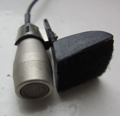

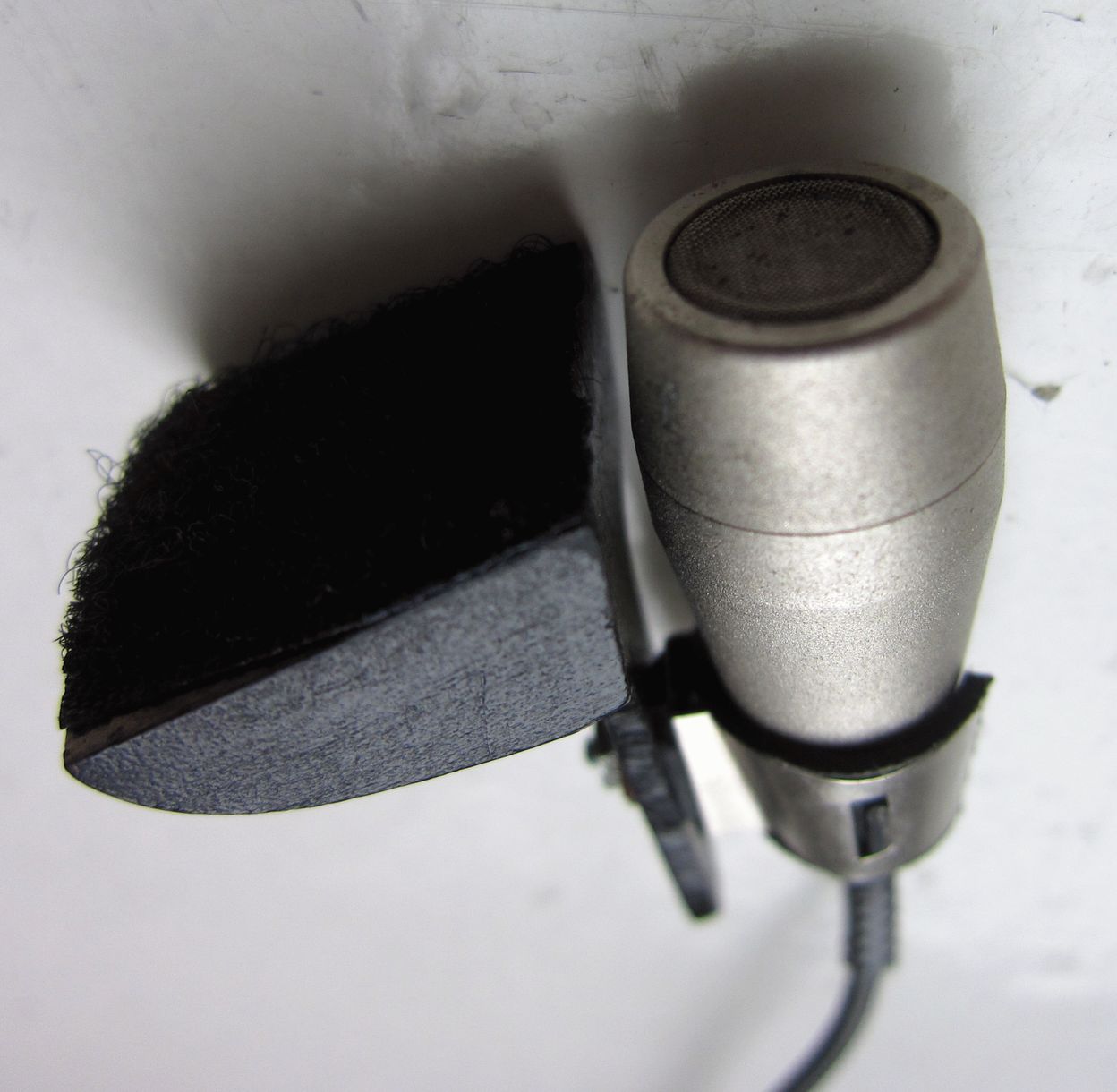

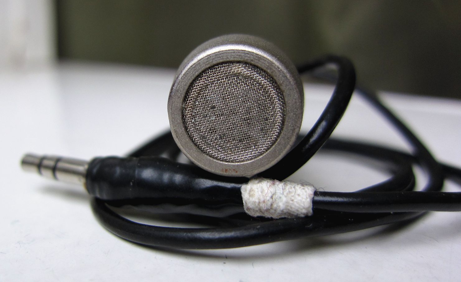

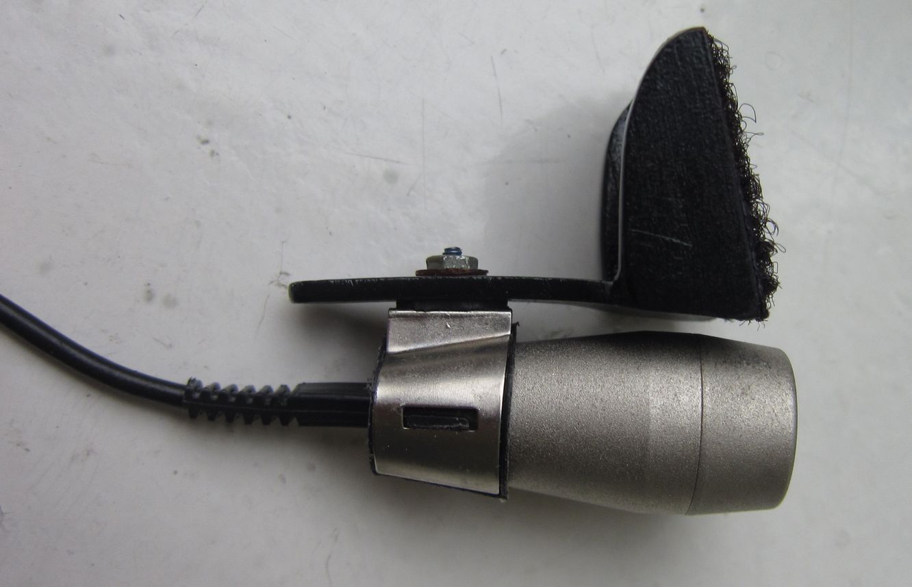

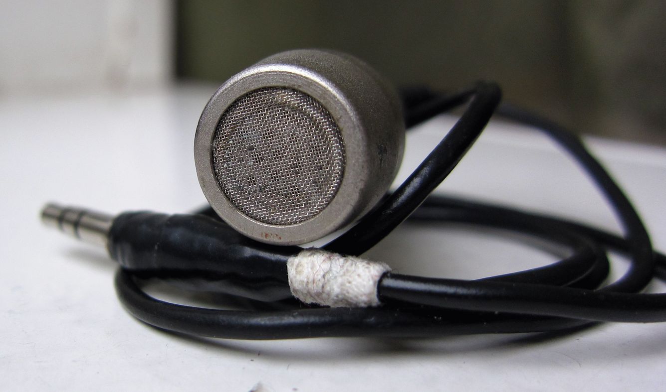

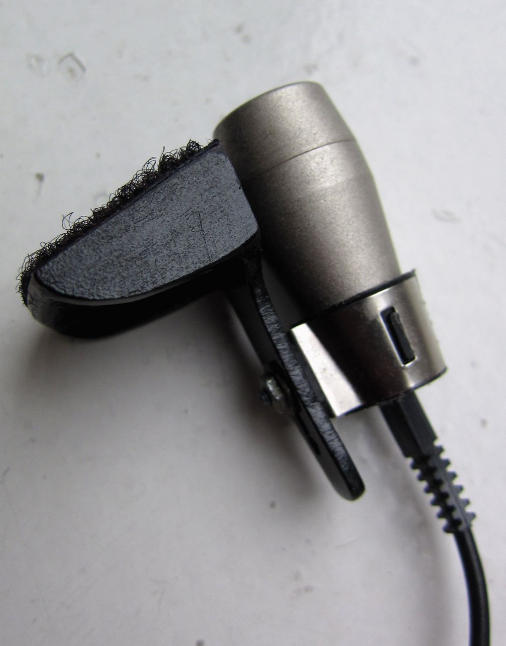

Микрофон Октава МКЭ-5Б.
Макро фото.
Uke-mic+holder-2_7.jpg [ 103.98 КБ | Просмотров: 20847 ]
Uke-mic+holder-2_6.jpg [ 122.52 КБ | Просмотров: 20847 ]
Uke-mic+holder-2_5.jpg [ 115.43 КБ | Просмотров: 20847 ]
Uke-mic+holder-2_3.jpg [ 97.42 КБ | Просмотров: 20847 ]
Uke-mic-2_7.jpg [ 138.29 КБ | Просмотров: 20847 ]
Uke-mic-2_6.jpg [ 146.36 КБ | Просмотров: 20847 ]
Uke-mic-2_4.jpg [ 112.24 КБ | Просмотров: 20847 ]

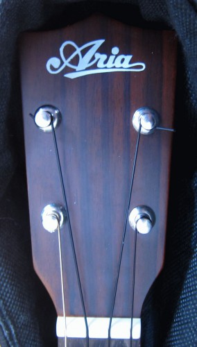

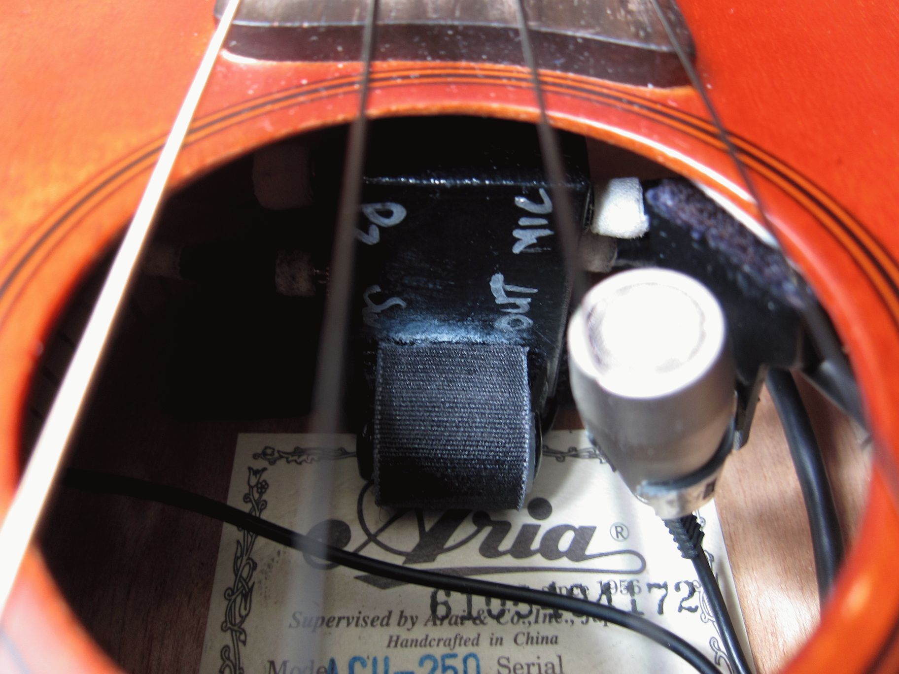

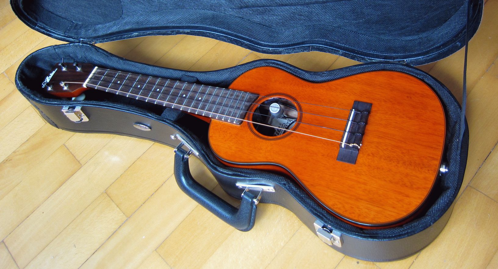

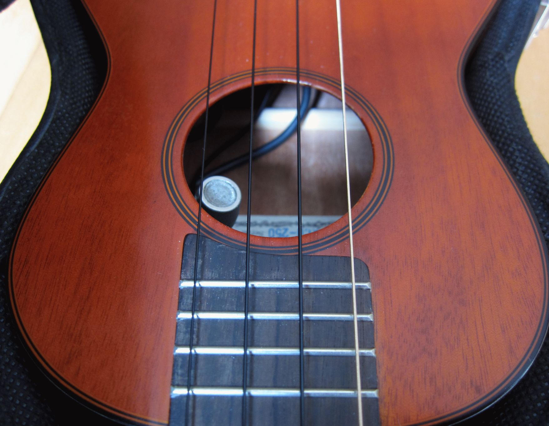

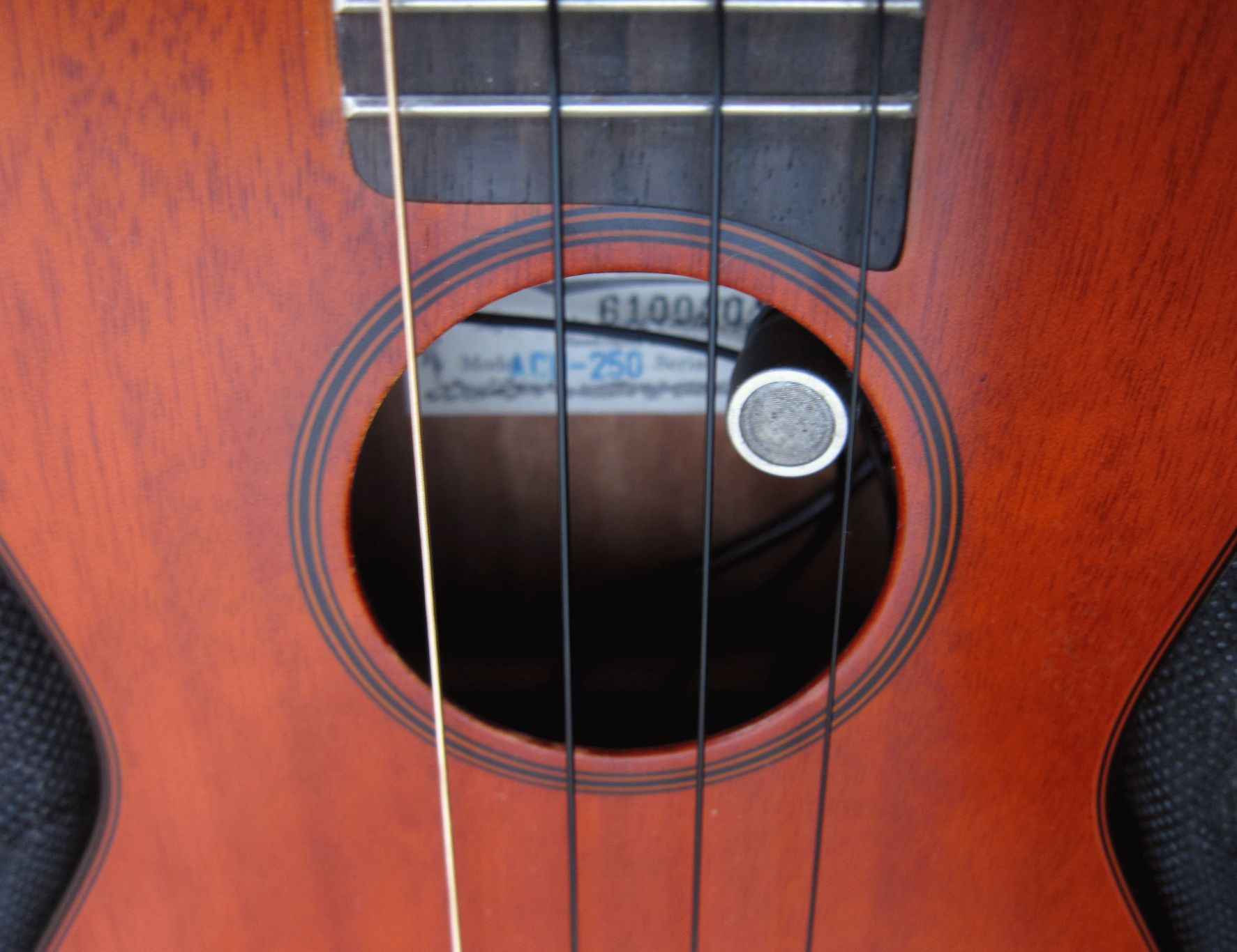

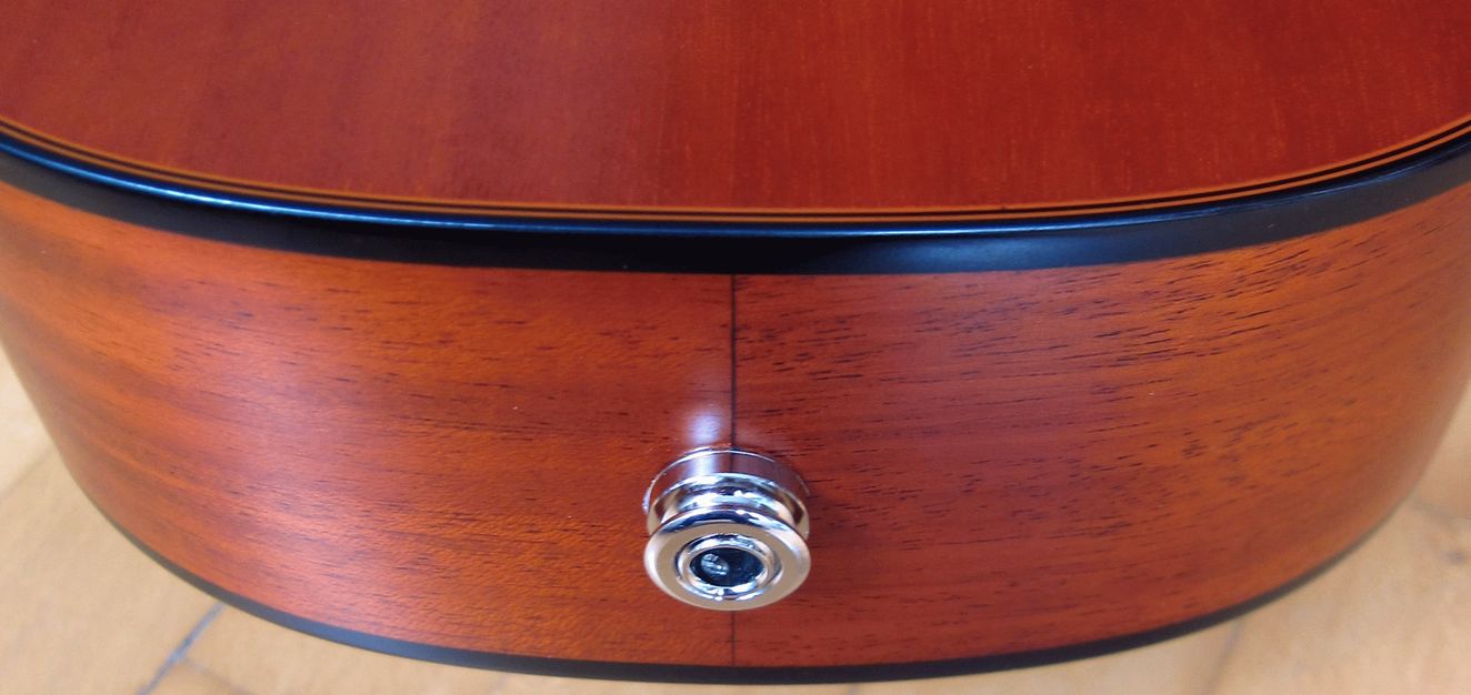

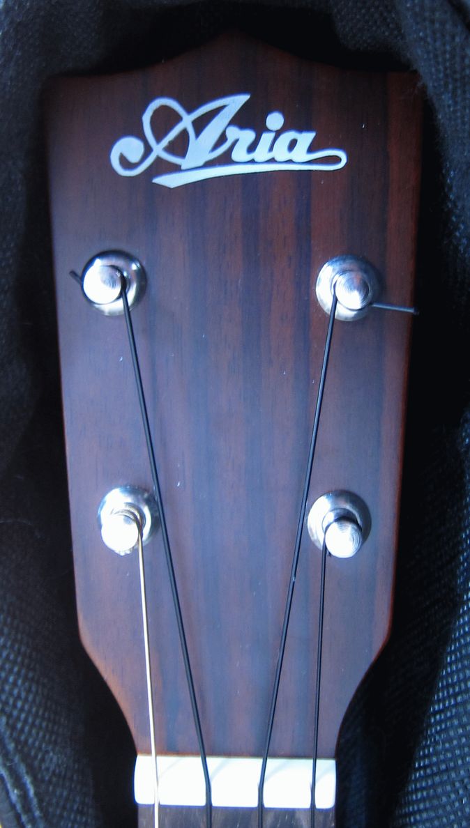

Фото инструмента с инсталированной пикап-системой.
Внутренний преамп находится под декой с грифом, прикреплён он обычной липучкой - просто, легко и надёжно.
Таким же способом сделано крепление микрофона, вибрация на корпус микрофона - 0.
Soundhole-preamp_2.jpg [ 248.86 КБ | Просмотров: 20830 ]
Soundhole-mic_2S.jpg [ 219.19 КБ | Просмотров: 20830 ]
Soundhole-mic_1S.jpg [ 237.76 КБ | Просмотров: 20830 ]
Uke-endpin_1S.jpg [ 93.66 КБ | Просмотров: 20830 ]
