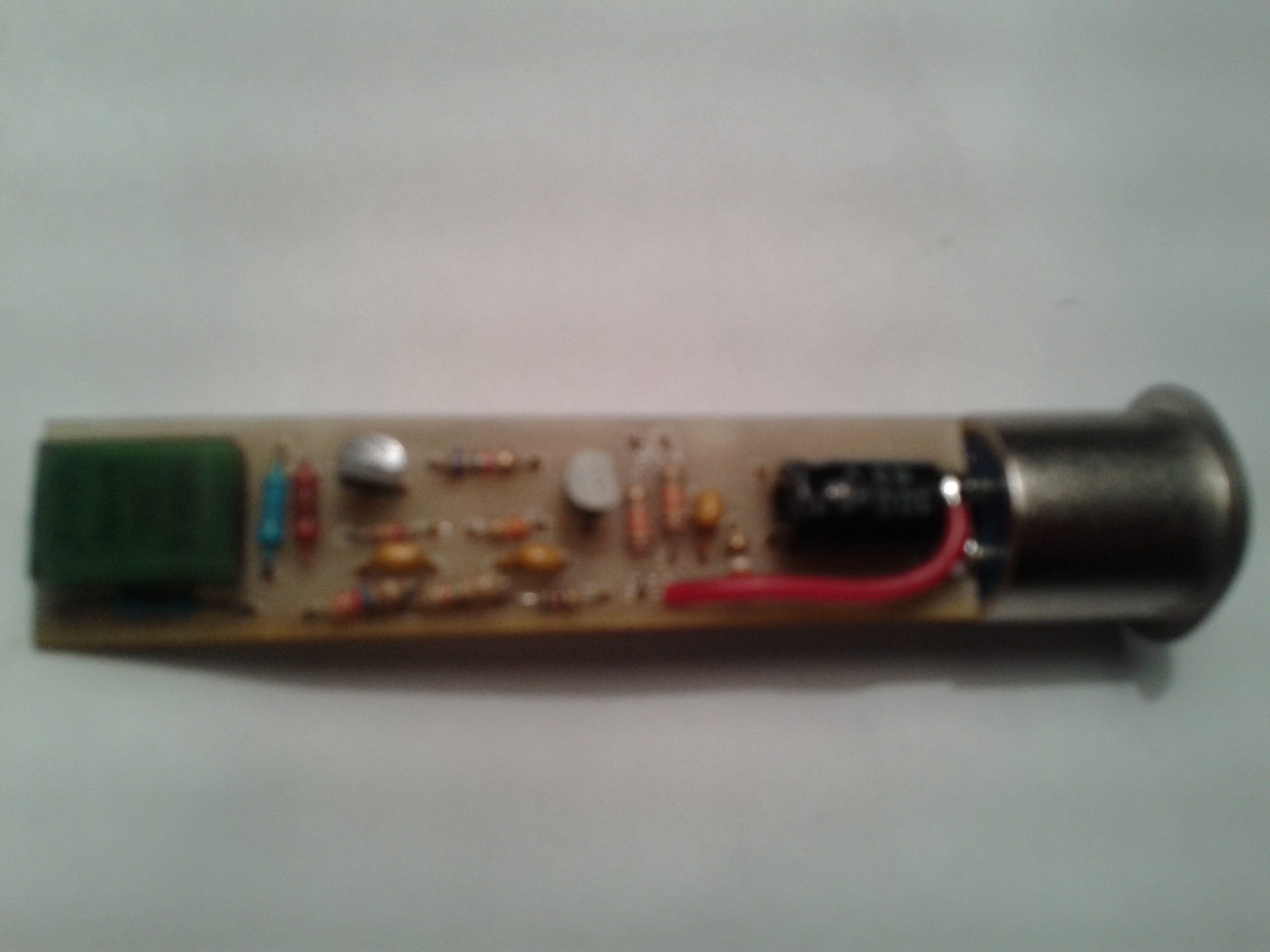

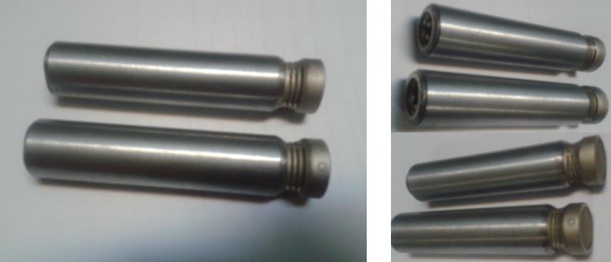

Довел до ума, наконец-то, пару микрофонов с капсюлями МК-012 Круг.
Поставил хорошие кондеры на входе, звучит здорово! Сравнивал с другими оригинальными Октавами, получилось "попрозрачнее", что ли.

Если по поводу модернизации...
Я поставил полистирольные конденсаторы на входе К71-7 1000 пФ (слева, зеленый на фото)
Сколько общаюсь в интернете по поводу изготовления микрофонов, к этому конденсатору особые требования.
Как говориться, одним транзистором сильно не навредишь, а плохой конденсатор в проходе может испортить всю схему. :(

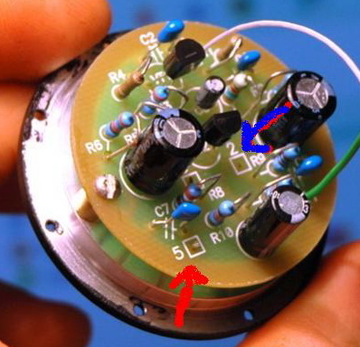

Ziatz, по моему, это вы как-то выкладывали фото внутренностей МК-105? Так вот у меня подозрение, что там стоит дешевая керамика (она же в фильтрах питания),
которую не желательно использовать на входе. А схема идентична с МК-012, за исключением пары резисторов.
