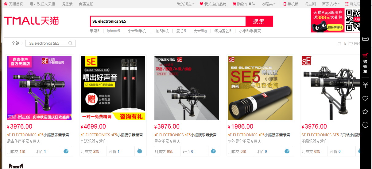

ЗЫЗЫ. И кстати, не знаю, кто где и почем покупает стереопару SE5. А у нас, на внутри-Китайской интернет-площадке TaoBao (где все, обычно, дешевле, тем более, что здесь же и выпускается), за одну штуку правят 2000 юаней ($300), за стереопару - 4000 ($600). Это примерно вдвое дороже, чем указано у топикстартера. И версия только кардиоида.

Не знаю как там дела на Таобао, но в Москве у официального дистрибьютора всё проще:
https://pop-music.ru/products/komplekt-mikrofonov-se-electronics-se5-pair-888880019248/
https://pop-music.ru/products/para-mikrofonov-se-electronics-se8-pair-888880023624/
Кстати, подешевела пара. На 500 рублей.
