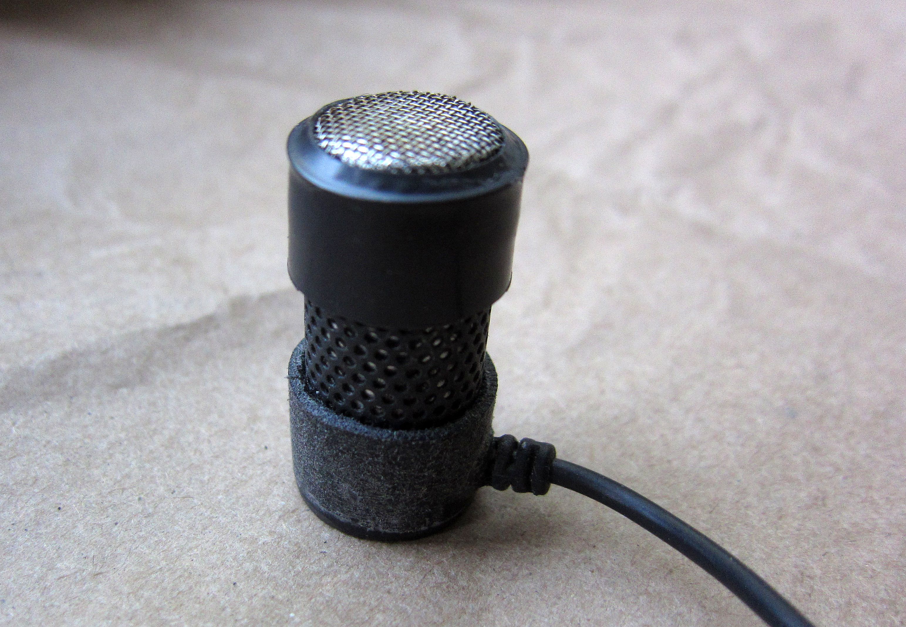

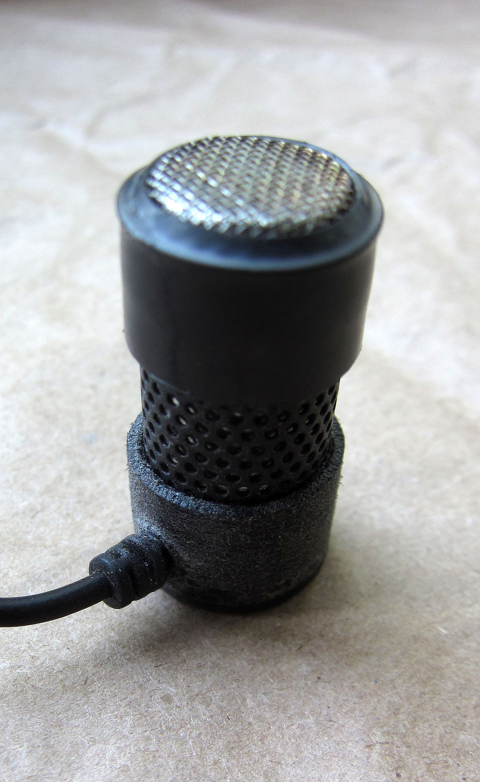

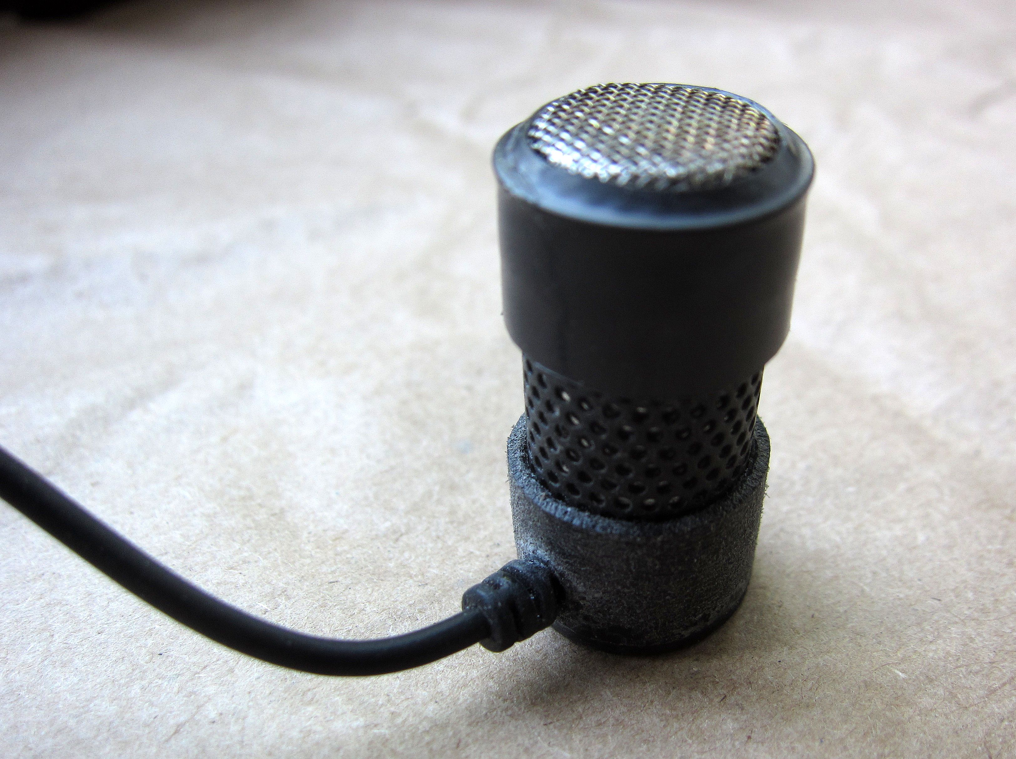

Тем временем, первый МКЭ-3 ручного производства....... главная цель 1) экранировать выходные три провода, 2) установить сетку, 3) не сильно "вырасти" в габаритах ....... этот МКЭ-3 с чувствительностью 4 мВ.

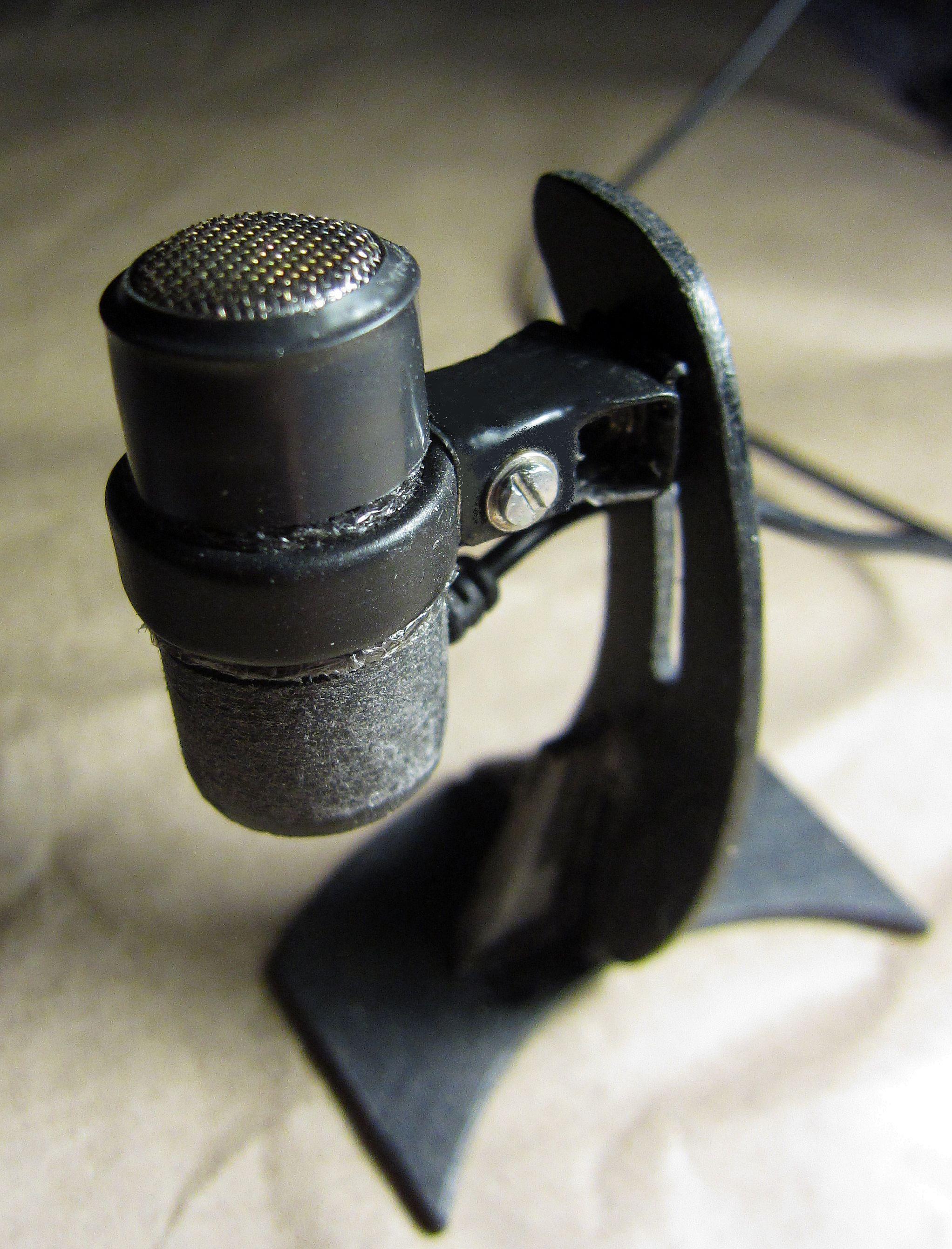

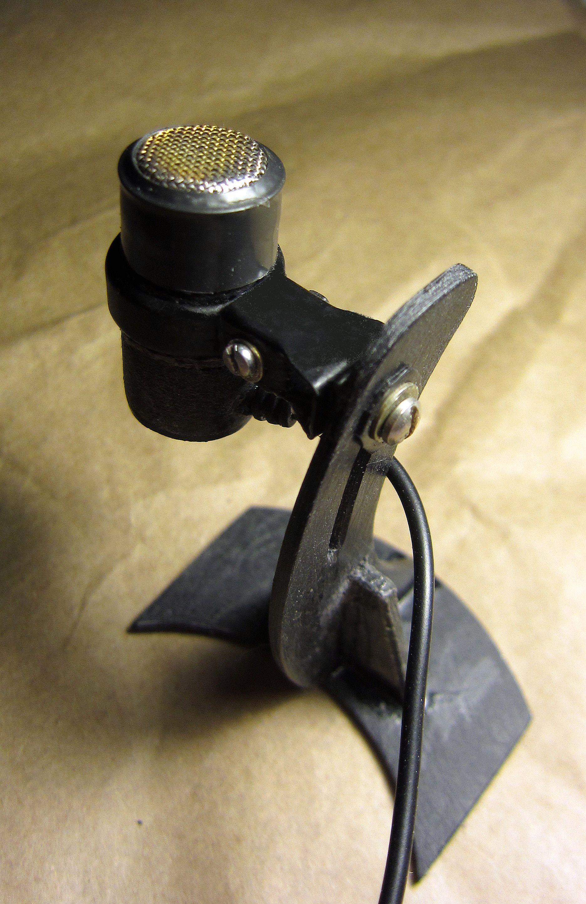

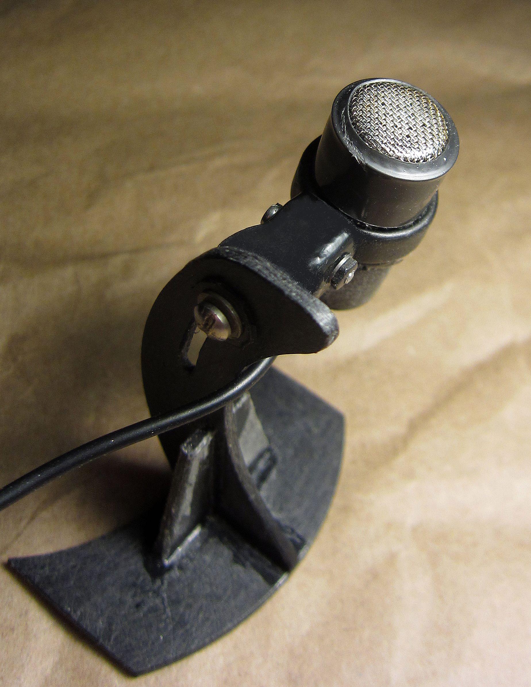

А я доделывал мини-штатив и держатель для МКЭ-3, хочу поделиться успешным завершением перед встройкой в инструмент.....
Принцип тот же что с МКЭ-5 и конструкция тоже, новое это держатель со своим брекетом......
В принципе доволен, смотрится неплохо.......

Вот так можно оформлять МКЭ-3 в корпусе, также строить держатель......
