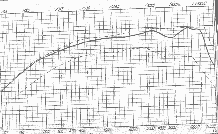

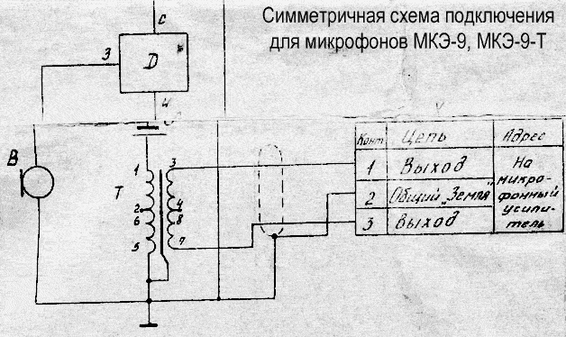

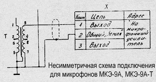

Схема подключения электретного микрофона МКЭ-9:
Типовая амплитудно-частотная характеристика:
За это сообщение автора Oktava-Mics поблагодарил: KN67rx
