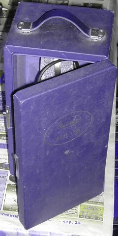

Не знаю, врать не буду. Хотя никто не мешает соблюдать вертикальность положения ленты. А вот как хранились МЛ-16: строго в вертикальном положении.
Комментарий к файлу: этот футляр не просто стоит на столе, он стоит на 4 ножках. А на большой стороне, противоположной крышке, ножек нет.
ml16box.jpg [ 26.32 КБ | Просмотров: 9278 ]
